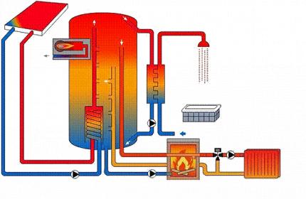

No siempre es así. En un acumulador estratificado (como el del esquema adjunto) solo va a necesitar una pequeña parte superior caliente, y no todo el volumen. Como veis la energía solar ataca el acumulador de arriba a abajo y se prioriza sobre las demás energías de apoyo. Si el sol no da suficiente las demás energías actuan de la misma manera, y de este modo no es necesario mantener todo el volumen de inercia a temperatura para ACS.
a un acumulador estratificado también se le puede instalar una caldera de leña
Esta es otra buena opción, y al mismo acumulador le puedes integrar energía solar para mantener la caldera de pellet/leña parada durante medio año.

perdonar, aquí teneis el esquema
