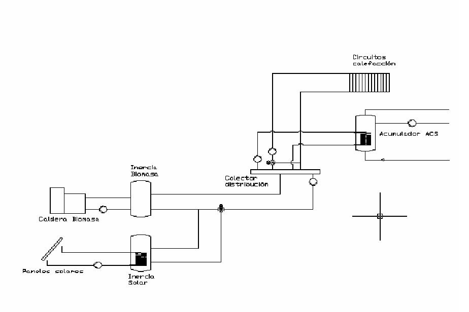

Respuesta: suelo radiante
Contestando a xavimarin y a franciscord: El agua del depósito de inercia, el de la caldera y el del suelo radiante, están el el mismo circuito, solamente que las tres mezcladoras ( una por planta ), se encargan de enviar el agua a unos 35º para el suelo radiante. Por otro lado el circuito solar pasa por un serpentín interior del depósito de inercia que apoya a la caldera para calentar el agua del depósito de inercia cuando está más fría que la del circuito solar. El acs es calentada al pasar por un serpentín interno del depósito de inercia, con lo cual el acs no está acumulada si no que es contínua siempre que la del depósito de inercia esté lo suficiente caliente.
Mi pregunta es: En invierno, los días en que sale el sol lo suficiente para calentar los paneles y el circuito solar se encuentra con que el agua del depósito de inercia lo acaba de calentar la caldera de pellet, el circuito solar no aporta nada ¿ hay alguna manera de no desaprovechar ese aporte de calor del circuito solar. ?

Insisto en que para la instalación de chimo bajaría la temperatura del suelo y lo haría trabajar en función de la temperatura exterior.
Para la de rivero, a lo mejor te interesaría meter un acumulador solamente para ACS y olvidarte de la calefacción por placas, o meter otro de inrecia para el solar, y apoyar ACS y calefacción cuando te lo permita la temperatura. los dos acumuladores tendrían que estar en serie, primero el solar y después el de caldera.
- 29/12/2009, 21:13 #18
- jun 2006
- Barcelona
- 1.482
Cuelgo aquí un esquema aproximado de lo que para mi es una buena instalación (otra cosa es que sea barata). He obviado los detalles, válvulas de bola, vasos expansión, retención, y blablabla, espero no me lo tengáis en cuenta.
La válvula del circuito de radiadores regula la temperatura en función de la temp. exterior y es proporcional.
La válvula que desvía al acumulador solar es todo nada.
