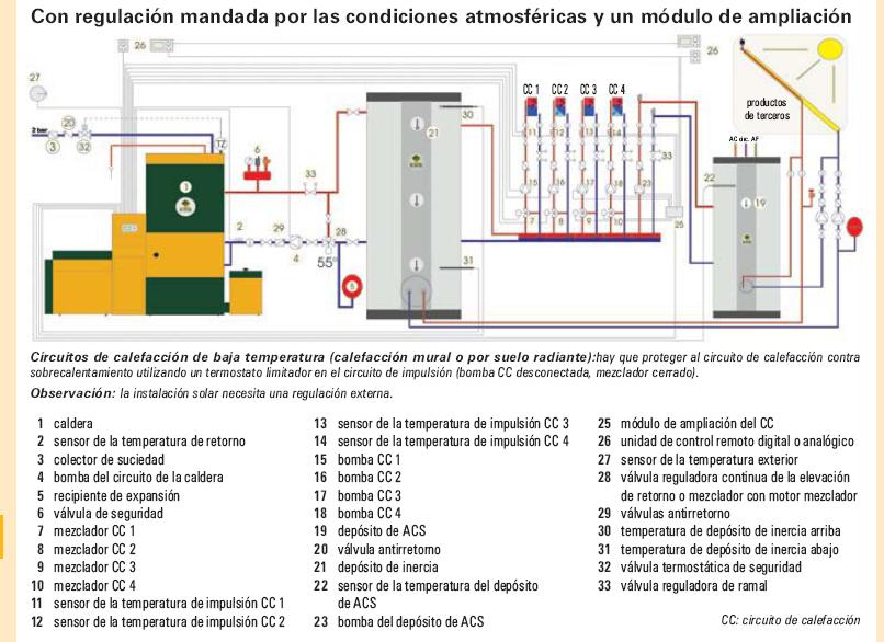

Adjunto 2 esquemas de principio, uno de ellos sin depósito de inercia (para potencias pequeñas) con separación hidráulica y otro con él. Si se instalan asi las cosas no habrá problemas, os lo garantizo (siento la publicidad de los esquemas pero no los tengo con marca blanca...)
Archivo adjunto 1240
Archivo adjunto 1241

Para ir cerrando el tema, quisiera dejar claro que con este post no hay ningún ánimo de publicidad ya que empleamos las ferias para este fin y que por otro lado el tema del inercia depende también mucho del tipo de instalación, ya que todo esto no siempre se puede generalizar. Nosotros mismos recomendamos inercia en determinados casos. Cada caso hay que estudiarlo individualmente.
Adjunto como ejemplo dos esquemas hidraulicos, uno con y otro sin depósito de inercia.
