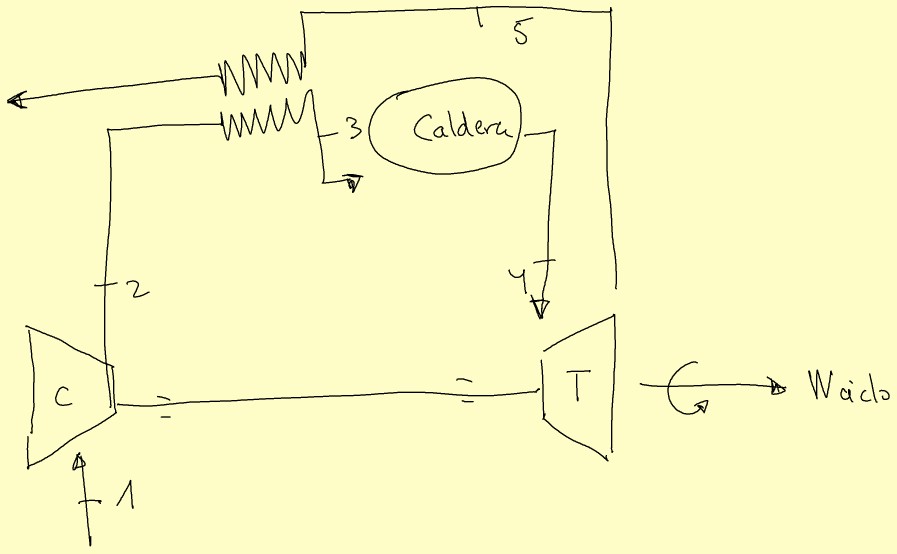

    Hola xavi: Te envio un esquema de bloques....Esta algo desbalanceado el tema de la energía térmica que entra al sistema y la que sale...Pero es solo un esquema para poder entender mejor de que se trata....Estoy de acuerdo en que hay que tener en cuenta rendimientos mecánicos....de momento lo mejor es dejarlo asi...para no liarnos demasiado..Hay tiempo para analizar en profundidad el artilugio...No puedo meter el archivo..trataré de comprimirlo..

    Haber si esto funciona...no manejo bien estos cacharros

    Hola Ergio, he estado haciendo unos números en el ciclo de gas en la turbina con regeneración, a ver si coincidimos.
    Supongo en todo caso procesos isoentrópicos y considerando el aire como gas ideal.
    Estado 1: Entrada a compresor
    T1 = 290K
    h1 = 290,16 kJ/kg
    pr1 = 1,2311
    Estado 2: Salida de compresor
    relación de compresión = 2,5;
    pr2 = 2,5 x 1,2311 = 3,078
    h2 = 377,28 kJ/kg
    T2 = 376,5 K
    Estado 4: Entrada a turbina, o salida caldera
    ... forzando tus 1300 K
    h4 = 1395,97 kJ(kg
    pr4 = 330,9
    Estado 5: Salida turbina
    pr5 = pr4 x p5/p4 = pr4 x 1/2,5 = 132,36
    h5 = 1089,67 kJ/kg
    T5 = 1038,1 K
    Estado 3: Salida regenerador
    Supongo rendimiento del intercambiador del 80%
    Rendimiento = (h3-h2(/(h5-h2);
    h3 = 947,2 kJ/kg
    T3 = 1207 K
    Resolviendo para un caudal másico de 500 kg/h
    Potencia entregada por la caldera
    Qcaldera = m x (h4-h3) = 500/3600 (h4-h3) = 62,32 kW
    Trabajo turbina
    Wt = m x (h4-h5) = 42,54 kW
    Trabajo compresor
    Wc = m (h2-h1) = 12,1 kW
    Trabajo ciclo (potencia "bruta" que se entrega al eje del compresor de la bomba de calor)
    Wciclo = Wt - Wc = 30 kW
    Rendimiento sistema = (Wt-Wc)/Qcald = 48,8%
    Miniaturas adjuntadas Miniaturas adjuntadas ¿Dónde está el ahorro económico?-esquema-bryton-reg..jpg

    Estoy de acuerdo en "casi" todo...El intercambiador de calor a contracorriente y construido con un adecuado material (buen conductor del calor) creo que se pueden aproximar más las temperaturas en las corrientes de entrada y salida.

    Ergio, los cálculos se han realizado considerando comportamiento adiabático. Dudo que se pueda sacar más rendimiento. Es más, si consideramos los rendimientos en turbina y compresor deja de ser proceso isoentrópico y volvemos a bajar eficiéncia.
    Mejorar igualmente la eficiencia del intercambiador, simulada en un 80%, encaracería mucho el sistema para un poco más de ahorro obtenido.
    Se podría mejorar algo, o intentar optimizarlo, mejorando la relación de compresión, o aumentando el caudal másico.

    Bueno ,xavi: Lo dejaremos asi...es muy probable que tu estes más cerca de la realidad que yo.
    Aumentar la relación de compresión: Trabajando con una temperatura máxima en turbina de 1300ºK,nos lleva a una relación óptima de: 1/ 14Kg/cm2...unos diez escalonamientos de presión (rodetes)...y algunas cosas más....Y cómo tu sabes esta turbina costaría demasiado dinero...Yo habia pensado en montar un turbo VTG, cómo el que llevan lo motores actuales...Es una pieza que se puede obtener muy fácilmente ,incluso de segunda mano reparada. Cómo el diametro del rodete de estos turbos es muy pequeño, el número de r.p.m es muy elevado: 60.000-120000 r.p.m...Logicamente las Bombas de Calor que existen en el mercado no pueden recibir esta velocidad de giro...y un reductor de velocidad, además de caro;..restaria trabajo al sistema...Hay que fabricar una Bomba especial...con sistema de lóbulos de reducido diametro...pero hacer un prototipo no es tarea fácil...Esto es. I+D y no la bombillita de Sebastian...¿Esperamos a que lo inventen los alemanes o austriacos?
