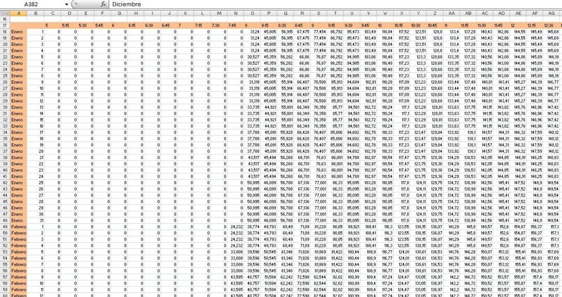

a mi me surge un problema parecido.
Quiero obtener:
- radiación que incide sobre un metro cuadrado de superfície horizontal en un día medio de cada mes
y los datos que tengo son:
- radiación cada cuarto de hora (Wh/m2) de dicho período de tiempo, considerando que no hay sombras y tomando los valores de inclinación del panel y de acimut especificados. Tengo estos datos de entre las 5:30 y las 20 de la tarde (evidentemente en invierno los datos de entre las 5:30 y las 8:30 de la mañana son zero) para cada día del año!
Mi duda es a la hora de hacer la media para un dia medio de cada mes.
Sería correcto hacer la media entre todos los datos de las 5:30 de cada día del mismo mes, y así sucesivamente para cada intervalo de hora, para obtener los datos medios del mes y entonces multiplicarlos cada uno por 15 minutos y sumarlo todo, y tengo la radiación de un dia medio? e que unidades porque al multiplicar por 15minutos...
Adjunto una captura de la tabla por si os sirve..
A ver si alguien me puede echar un cable, muchas gracias por avanzado!
