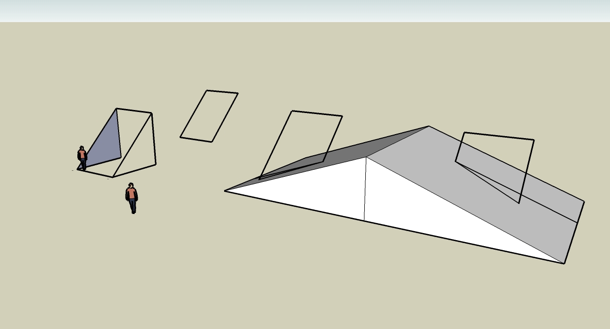

    A ver, jmorenoro, volviendo al dibujo que he subido en la página anterior.
    Si el plano dibujado es 0º SUR y 25º sobre la horizontal, después de que ese mismo plano seccione la cubierta, su orientación es... LA MISMA!
    Siempre que coloque la superficie del módulo en el mismo plano que ese plano, su inclinación y orientación serían exactamente las mismas.
    Para ello, tendré que sacarle el ángulo sobre la cubierta a la línea de sección entre ambos planos (plano de orientación vs plano cubierta), e instalar exáctamente con ese ángulo.
    Caso aparte, es que pueda dotar exactamente de dicha inclinación al módulo, por condiciones comerciales, ya que es habitual que los soportes sean con inclinaciones de 10-15-20-25-30º.
    Creed en la tercera dimensión! Cayo os guiará!

    POT:
    buf. me has liado.
    de todas maneras, no me cuadra lo que dices.
    fijate. la perpendicular a la placa, cuya proyeccion es sur total, al "acostarla", o inclinarala con la pendiente de la cubierta, se te gira hacia el este.
    tu error viene diria al decir que el plano a 25º sur, la interseccion con nuestra estimada cubierta inclinada, estara mirando al sur. yo diria que no es verdad. fijate bien, pero en frio. eso seria para cubierta plana totalmente, pero en cuanto la giras, si cumples lo que dices, la tendras girada hacia al sur, y no paralela a fachada.
    fijate que es imposible. recorre mas distancia sobre el tejado a medida que este es mas inclinado (la interseccion del plano , me refiero)
    bueno , no se si he liado mas con esto ultimo, pero intento mostrarlo en dibujos (es que soy de lapiz , papel,sen, cos y arctg).

  9. #34
    Avatar de POT
    POT
    POT está desconectado Forero
    ene 2007
    439
    Predeterminado Respuesta: Tabla Excel ángulo módulos-cubierta desorientada.
    CHACHAAAAAAAAAAAAAAAAAAN
    Las siete imágenes:
    1: Vista oblicua de plano inclinado a 25º sobre la horizontal, orientado al sur perfecto
    2: Vista en planta de plano inclinado a 25º sobre la horizontal, orientado al sur perfecto
    3: Vista en planta de módulo orientado como dice jmorenoro, con su lado inferior paralelo a la direccion este oeste.
    4: Vista oblicua de módulo orientado como dice jmorenoro, con su lado inferior paralelo a la direccion este oeste.
    5: Módulo orientado segun jmorenoro (rojo), junto al plano se sección naranja, que recordemos estaba bien orientado. Observar que las intersecciones entre este plano y la cubierta son OBLICUAS.
    6: Vista un poco más levantada, para ver mejor la ubicacion espacial
    7: Módulo de la cubierta trasladado al plano inicial. Vemos como su posición es girada respecto a los ejes horizontal y vertical, PERO SU POSICIÓN ESTÍ DENTRO DEL PLANO IDEAL.
    Espero que así lo veais mejor

    os envio con el famoso esquechap.
    placa perfecta sur a 45ºC. apartadita, como modelo.
    cubierta a 20º este oeste.
    la interseccion de esta placa con la cubierta es una oblicua de angulo aprox. 20.
    por tanto. si yo pongo esa misma placa paralela a la fachada (como sera pues es lo facil), me es imposible que este a sur. la tendria que girar.

  11. #36
    Avatar de POT
    POT
    ene 2007
    439
    jmorenoro: con "girar" te refieres a que sus laterales no están paralelos al suelo?
    Lo importante es que la normal (vector perpendicular a la superficie) esté a 25º del plano horizontal, y a 0º de la direccion sur. Si el marco está girado no importa... un módulo torcido puede mirar al sur 8)
