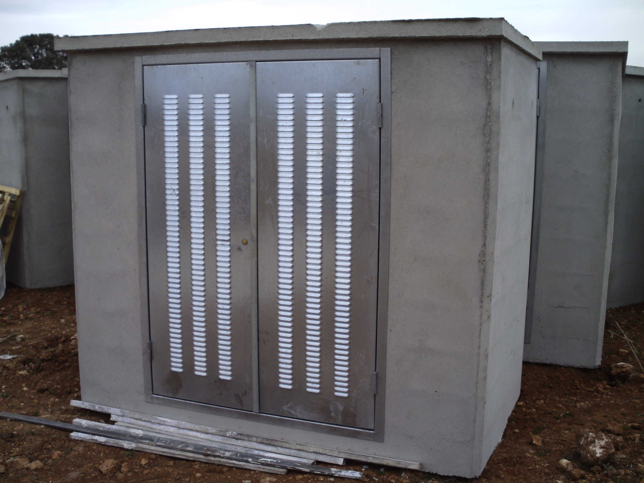

    sifos : si tengo un coche bien guardadito en la cochera y este esta arrancado durante 10 h voy a tener una muerte muy dulce ,jejeje, con un extractor pequeño en una caseta de inversores apenas hay diferencia de temperatura, como ejemplo te puedo decir que en una caseta con 20 kwn y a pleno rendimiento solo con las rejillas he podido comprobar que solo hay un incremento de 8ºC con respecto al exterior .
    un inversor tipo ingecom o smc tienen un limite de temperatura alrededor de 60ºC
    ahora bien si hablamos de un tipo sunways solo llega a 40ºC entonces si que es verdad que un nt10000 en un espacio pequeño y sin refrigeracion en verano podemos llegar a tener problemas
    hrg en cuanto a perdidas en el cobre: las posibles perdidas que me comentas que no se si son tales porque dependiendo de la tension en cc quizas haya menos perdidas en cc que en ca , pero aun suponiendo que pudiese ser la distancia un mal elemento en la formula de la seccion con aumentar esta ultima lo dejamos solucionado .
    de verdad te sale tan caro? hechemos cuentas caseta 450€ cimentacion (0,1 horas de retroexcavadora , 0,4 m3 de hormigon 1 hora de oficial albañil) 60 €, entubado = 0 ya que el entubado hay que hacerlo de todas formas para la alterna.
    y por lo demas ya me has dicho tu porque los prefieres dentro de una caseta.
    por curiosidad que inversor se te ha parado dentro de una caseta?
    hijos que perra os ha dado con lo de mas o menos profesional , lo unico que quiero expresar es que si con un incremento bastante pequeño de la inversion podemos asegurar ,alargar la vida,rentabilizar..... llamarlo como querais una instalacion el no hacerlo A MI ME PARECE que no esta nada bien.

    kandido tienes alguna foto para ver como es una caseta.
  10. #35
    kandido está desconectado Miembro del foro
    sep 2005
    592
    Predeterminado Re: INVERSORES EN CASETA O DEBAJO DE PLACAS ??
    aqui la tienes
