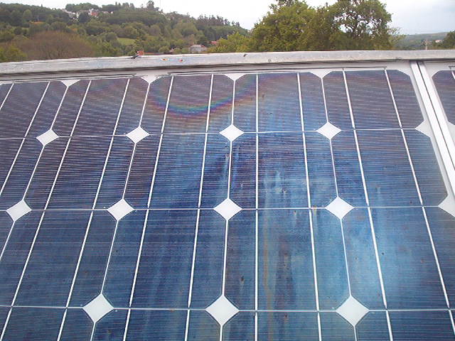

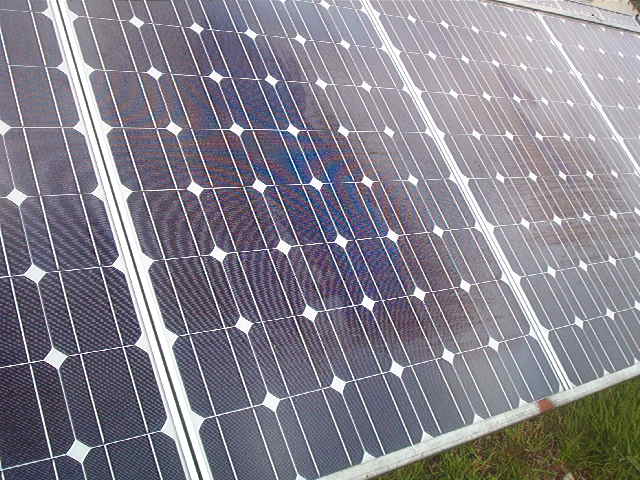

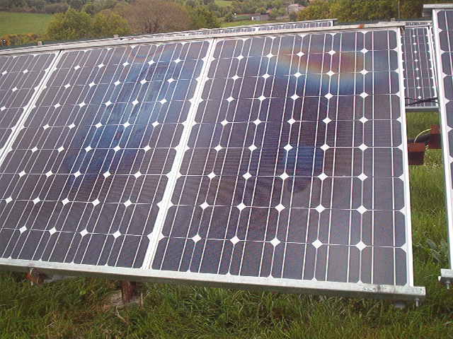

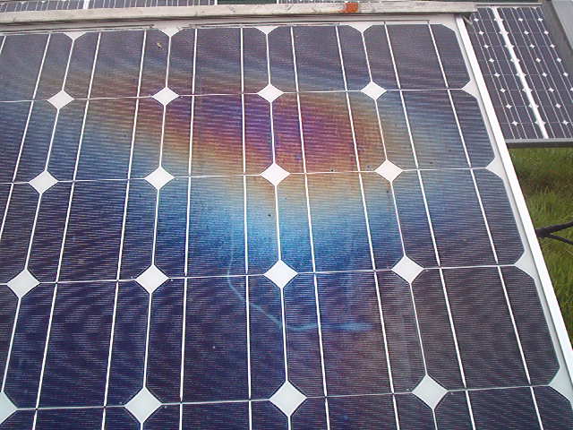

    Tengo un problema importante;las placas de mi planta solar se están deteriorando en forma de manchas de óxido y manchas con forma de arco iris.Las manchas de óxido parecen estar por dentro del cristal, no son manchas de grasa.La marca de las placas es MSK y al parecer la empresa matriz japonesa ha desaparecido o vendida a Fronius.Me temo que voy a tener problemas con la garantía.
    El técnico instalador sospecha del vidrio defectuoso por contaminación de hierro.

    Hay un articulo en la revista photon 3/2008 sobre unas manchas marrones sospechosas en unos módulos sharp.
    La causa parecía un "ensuciamiento parcial de la lámina EVA durante el proceso de fabricación. Las manchas aparecen con el tiempo, bajo el efecto de la luz ultravioleta." Se ensayaron los módulos manchados y se determinó que el color no influía en el rendimiento de los módulos. Todo quedó en un susto.
    No sé si esto te puede ayudar.
    Tambien recuerdo otro articulo sobre vidrios. Hablaban de que el vidrio liso laminado por el que tendían la mayoría de los fabricantes era más susceptible a la oxidación que el vidrio rugoso que otros fabricantes están comenzando a usar y que, en contra de lo que se pensaba, por el hecho de ser "rugoso" no supone una pérdida de rendimiento.

    Me parece raro que ahora se oxide el hierro del vidrio. Yo revisaria el aislamiento posterior a ver si se cuela porqueria por ahi y por ende humedad.

    Ni suciedad , ni oxidación ...lamentablemente las manchas son quemaduras solares, (incidendia de temperaturas altas, sobre conductores con fallos) es un fenómeno muy típico de paneles de baja calidad...CHAORI,VINSOL,YASOL,CONERGY(CHINO)...No me importa citar las marcas porque puedo demostrar la certeza del fenómeno...si los representantes de estas marcas necesitan aclaraciones, en este mismo foro puedo mostrar fotos de las instalaciones cuyos expedientes ténicos de valoración de daños que llevo a cabo...

    Miguelón creo estás en lo cierto,un experto en vidrio me comento algo parecido.LA marca es MSK 210 monocristalinas en principio son japonesas pero en la página de msk parece que el representante es sunthec

    Las dimensiones de las manchas van desde 20 cm2 hasta 80cm2.Las formas son:semicircular para las de color arco iris,circulares para las de color mate ,irregulares para las de color quemado y las de forma en casacada de color oxido.Ess decir tengo de todo.

    Es decir no es un hecho puntual

    Esto se merece una foto por lo menos donsol ,que pedazo paneles............

    Predeterminado Ahí van las fotos
    El instalador se hace el longis.
    Miniaturas adjuntadas Miniaturas adjuntadas Placas con manchas-im000714.jpg   Placas con manchas-im000716.jpg

    ¿Has observado que en las fotos, encima de las manchas hay otras manchas de oxido mas intensas y pequeñas en el soporte de hierro de los paneles?. En el resto de las manchas ¿ocurre lo mismo?. ¿Podria ser que el oxido de la estructura metálica se haya pasado al cristal?. Saludos.

    Hola Miguel,las manchas de oxido son interiores nada que ver con los soportes.Estoy en contacto con empresas de vidrio pero de momento no tienen una respuesta convincente.Puede tratarse de humedad interior por condensación etc etc.Gracias por dar la cara, eso denota tu interes por solucionar los problemas no como los especuladores que solo están para hacer caja y vender humo.
    Aleccionar por alecionar, sorry.
    Miniaturas adjuntadas Miniaturas adjuntadas Placas con manchas-im000717.jpg   Placas con manchas-im000713.jpg

    Yo bajo mi ignorancia de técnico se que las cantidades de estaño y
    otros componentes que unen las células son muy importantes, sobre todo en sitios húmedos.
    Te puedo dar el porcentaje de los módulos que a mi me suministran que tienen un 62% de Estaño, un 32% Plomo y un 2% de Plata.
    Estos son datos que me dieron los fabricantes de los módulos
    Que en mi opinión son de fiar igual que los técnicos, ingenieros y demás gremios.

    Lo que no has mencionado es el tiempo que lleva esta instalación en marcha
    Lo digo porque vas a tener que cambiar el modulo tarde o temprano y si entra en garantía pues mucho mejor para todos.
    Hay que tener en cuenta que aunque la proporción de los componentes es buena a podido se por un mal sellado de la placa.
    Seguramente el fabricante te podrá poner mil excusas pero puede que no. Eso si vas a reclamar y quieres respuestas positivas ten paciencia pero no desistas.

    Fraction te comento;LA instalación es del verano del 2006 pero las manchas aparecen a partir del verano del 2007.A lo largo del invierno se multiplican con decirte que son aproximadamente 80 placas las afectadas.Me temo que con el tiempo las manchas aumentarán y lógicamnete la producción decrecerá.

    Si hubieses puesto las fotos al primer momento hasta el mas daltonico te hubiese dicho que son chamusquina.
