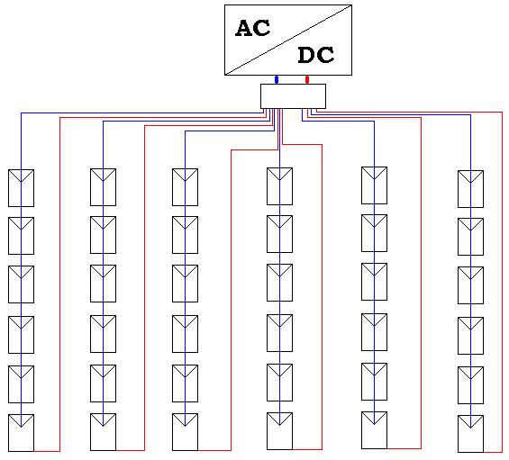

Mi problema está en la conexion de los modulos, cuando se habla de 6 ramas de 6 modulos en serie,( yo me imagino 6 coches en hilera + 6+6 hasta completarla y entonces todo la tension de esta 6 ramas va al inversor( o sea al inversor le llega 265v · 6 ramas) , donde puedo ver algún ejemplo con dibujos, perdonad por el ejemplo de los coches.

- 28/04/2008, 13:24 #10
Creo que nunca he hablado de modelos de simulación, al menos no los utilizo, si he dado a entender eso no era mi intención.
A la hora de dimensionar una instalación suelo hacer todos los cálculos a mano, teniendo en cuenta la zona y particularizando para cada caso. Obviamente, cuando se consulta una duda de este tipo, se habla genéricamente, marcando unos pasos a seguir e intentando explicar el por qué de los mismos para que luego cada cual los amolde a su caso.

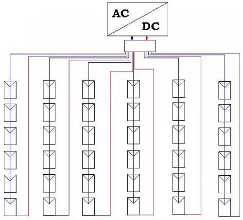

Pachu, te adjunto una imagen, espero que este esquemita básico te sirva para aclararte.

gracias azazel, es como pensaba pero mi pregunta es la misma, en ese plano de 6 ramas de 6 paneles en serie ¿por que sólo le entra al inversor la tension de la primera rama y no de las siguientes? o sea cada rama 265 V. ( al conectar los paneles en serie se suman las tensiones, esto me vale para cuando sólo hay una rama pero el problema es cuando hay más de una rama).
- 28/04/2008, 14:03 #12
Como bien dices al conectar los paneles en serie se suman las tensiones. Al conectar en paralelo la tensión no se suma es la misma, lo que se suma es la corriente de cada rama.
Al inversor le llegarán 6 · "X" Amperios a "Y" Voltios.

hola es la segunda vez que escribo esto y no sale(la primera vez que me pasa), gracias azazel por el dibujo, no llego a comprender pq si las tensiones se suman conectandolos en serie y tu metes al inversor 6 ramas de 6 paneles, sólo se cuenta la intensidad de la primera rama y no de las otras 5, esa es mi gran duda, no lo entiendo, gracias por tu comprensión.

Pues porque en las "ramas" o sea las entradas al inversor, se hacen en paralelo y lo que se suman son sus corrientes (Amperios).
Cada rama tendrá la tensión que sea (en serie), pero cuando entra al inversor lo hace en paralelo con otras ramas y entonces lo que suma son las corrientes de las ramas.
Estoy repitiendo lo mismo que ya te han dicho, pero no sé que más se puede añadir ... es que no hay más.
