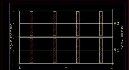

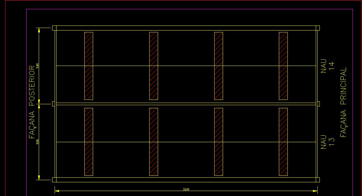

¿Qué pasos debo seguir? Instalación sobre cubierta
Bueno, quería saber los pasos que debo seguir para llevar a cabo una instalación sobre la cubierta de una nave... Es para un proyecto que tengo que hacer de una asignatura de la universidad... Os dejo una imágen de la cubierta de la nave para que la veáis... Las zonas sombreadas son tragaluces... El objetivo es intentar llenar la cubierta con el mayor número de paneles y la energía obtenida venderla a la compañía... Muchas gracias.
Última edición por THVNDER; 10/03/2008 a las 14:20
- 10/03/2008, 15:06 #2
He calculado que la superfície útil para poner paneles sin cubrir los tragaluces es de 425m2... La nave tiene una latitud de 41.17N y una longitud de 1.02E. El terreno está 220m por encima del nivel del mar.

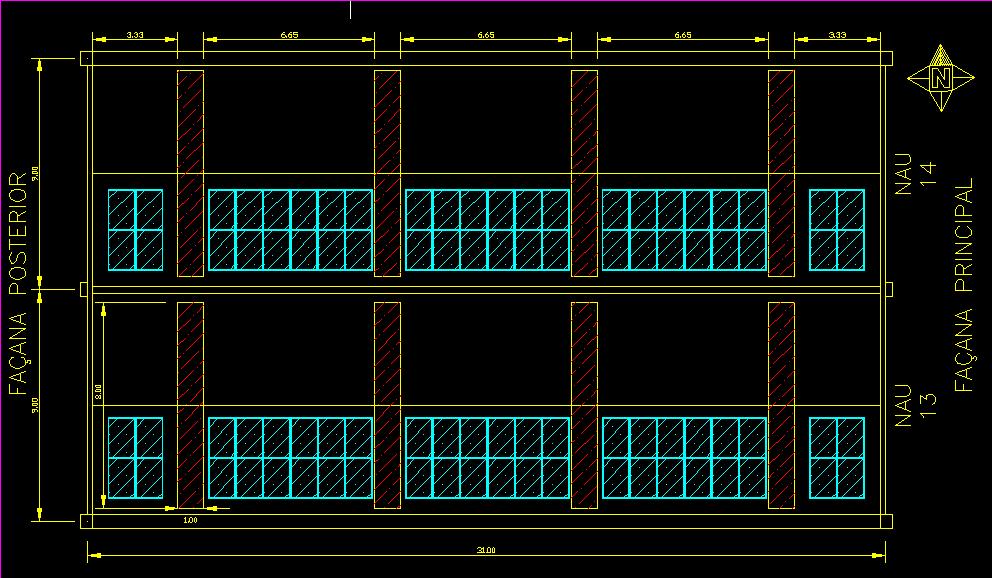

he hecho una distribución de paneles en cada cubierta sur... a ver si me podéis dar vuestra opinión para saber si voy por buen camino...
SALU2Última edición por THVNDER; 11/03/2008 a las 23:54

Me podéis confirmar si la orientación que le he dado a la nave es la ideal para que las placas FV rindan al máximo?

Hola Thvnder,
No veo que hayas considerado la inclinacion del techo: es un tejado a dos aguas, los paneles tienen alguna inclinacion para aumentar la radiacion captada.
- 16/03/2008, 19:20 #11
Sí, son 2 naves juntas cada una con su cubierta a 2 aguas, y la inclinación de la cubierta es de 10º, osea que tendría que montar las placas con una inclinación de unos 30º para mi situación...

Si 30º es lo indicado para obtener potencia máxima durante el año. Me sale una distancia de sombra entre panels de 1,25 la longitud n-s del panel, tienes que considerar que si la distancia a la cumbre del tejaod es menor la sombra pasa a la cara norte y posiblemete alcance los paneles en su parte inferior durante unos dias de diciembre.

Ok raimundez, lo tendré en cuenta... otra cosa, en las caras Norte de la cubierta pondriáis placas también o sería una tontería?
