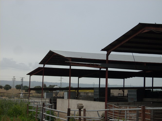

Pues yo estoy haciendo un estudio para saber cuanta potencia instalar en unas cubiertas de unas naves... Y ahora me entero de esto !!!
No estoy muy puesto en el tema asi que necesito que me diga aguien si la foto que mando es uralita o saber si por tener el techo ondulado no se puede poner placas??
Agradecería que alguien me respondiese !!

Creo que he cometido un error !! Por lo que he estado buscando en el google , casi seguro que son de chapa !!!
El error ha sido por las ondulaciones , jeje !!
De todas formas si alguien me lo puede confirmar se lo agradecería !!

Eso parece chapa galvanizada.
