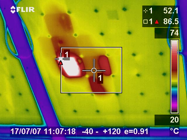

    Yo estoy de acuerdo en que un panel chino puede ser estupendo, incluso mejor que alguno no chino, a mi lo que más me preocupa son las garantías, dentro de 5 años tengo un problema de punto caliente con una partida de módulos defectuosos que empiezan a producir por debajo de lo garantizado ¿y qué?
    Sharp Alemania nos ha sustiuido en 2 meses 100 módulos instalados hace 2 años y pico en los que han empezado a aparecer puntos calientes de forma misteriosa, adjunto foto realizada con cámara termográfica para que veais como mola.
    Trina. Yingli y demás puden hacer módulos cojonudos, pero vete a buscarlos dentro de 4 años y a lo mejor ya no se llaman así, son truno, yonglo o similar, y a reclamar al maestro armero.
    Es menos probable que empresas Sharp, Solarworld, Sanyo, Schott, Kyocera, etc... desaparezcan de la noche a la mañana, y si son absorbidas tienen que regirse por unas reglas de comercio internacional (un comprador debe asumir las cargas derivadas de la absorción). Los chinos, de momento, hacen lo que les sale sin ajustarse a nada, copian impunemente todo, hacen y deshacen empresas de un día para otro, y ve a reclamar a un brócrata chino que fulano de tal te ha fabricado un módulo malo, se lo pueden pasar bomba.
    Estamos comprando módulos que deben funcionar adecuadamente durante al menos 25 años!!!!!!! No tengo nada contra los módulos fabricados en china pero por unas decimillas de nada yo prefiero no arriesgar.
