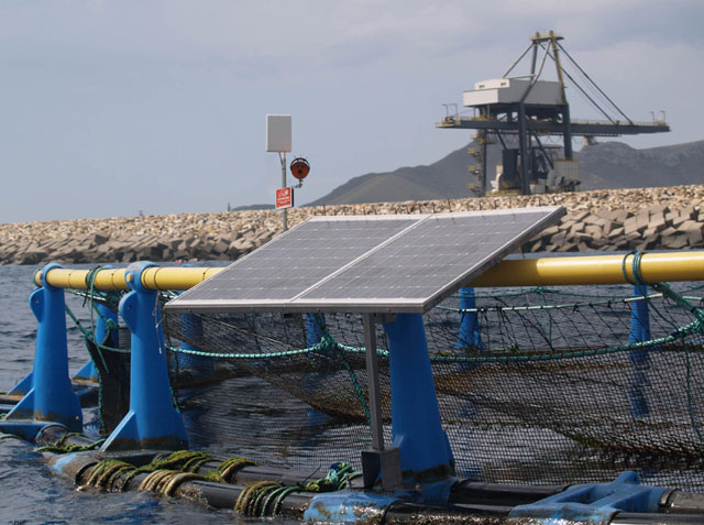

le ando dando vueltas a una idea y no sé si es viable o demasiado problemática.
es posible poner una planta solar en el mar?? Flotando anclada o lo que sea...
hay alguna experiencia conocida??

Sunfun, para conectar a red? o como autónoma? como autónoma hay una muy chula 20Kwp, en Córcega en un criadero de lubinas.. tiene orientación plana y esta situada flotando en el mar a unos 100m del criadero y por lo que se ve en las fotos a unos 5 km. de la costa... (lo siento no escuento la foto ni el enlace, en cuanto lo encuentre lo publico)

Yo tengo instaladas varias placas en piscifactorias para alimentar camaras de seguridad y en principio todo el sistema de anclajes es bastante caro. Se ha tenido que hacer en acero inoxidable y reforzarlo porque aunque las placas están como a un metro sobre el nivel del mar ya se nos han undido varias en algun temporal, respecto al cableado y electrónica, tambien hemos tenido problemas de impermeabilización porque con el tiempo surgen condesaciones y filtraciones en los lugares mas insospechados.
Hay un problema añadido, estas superficies no dejan de ser pequeñas islas en las que las aves se posan y hay que limpiarlas constatemente
Sobre la efectividad tengo que decir que después de varios años siguen funcionando perfectamente
Un saludo,
os adjunto una foto de una de ellas que está en la zona de Almería.
