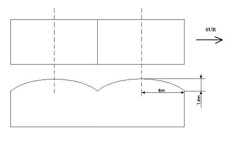

    Esta es mi primera participación en el foro y, antes que nada, quería saludar a todas esas personas, profesionales o no, que dedican parte de su valioso tiempo a este foro para que los menos experimentados, como yo, encontremos respuesta a nuestras dudas. Muchas gracias.
    Y ahora vamos allá con la cuestión: Me he topado con una nave industrial cuya cubierta tiene un perfil semicircular, como indico en el dibujo. Voy a utilizar paneles Biosol PV Plate, que tienen una gran captación en cuanto a radiación difusa, y aquí viene mi duda ¿Debería instalar paneles en ambas vertientes del tejado o sólo en aquellas con orientación sur (de la mitad a sur)? O, lo que es lo mismo, ¿Sería rentable instalar toda la cubierta?
    Muchas gracias por adelantado.

    Buf, a ver. Se me ocurren unas preguntas. El panel de Biosol, cómo sabes que capta más difusa? ¿Tienes alguna medición de que zonas del espectro apaña mejor? porque en Galicia nos vendrían muy bien. ¿Sabes la relación directa- difusa que tienes en el emlpazamiento?
    Porque luego está el albedo; hay por ahi tablas de cómo se modifica la captación en función del color de la cubierta, que en este caso te afectaría a la zona entre las dos cubiertas. Lo que te quiero decir es que no te líes mucho.
    Yo en un caso similar que está por instalar puse 6 filas desde 0º a 20º pero está en galicia y pendientes negativas como que no. Sin embargo en Canarias es factible.
    No le daría muchas vueltas, buscaría asegurar una producción que de unas buenas pelas y ya está, lo demás un poco para ayudar a decidir. Tendrás que calcular la producción para cada inclinación. Pero es que yo no soy un crack, como mucho un plof.

    En este tejado la inclinación va de 10º a 0º aproximadamente (cuando vamos de sur a norte) y, a partir de este punto, los paneles quedarían "de espaldas al sol" con una inclinación de 10º como máximo. La instalación se encuentra en Valladolid, con lo que creo que considerando que todos están a 0º sacaré un promedio aproximado de la producción. Así las cosas y usando un PR por debajo del habitual me aseguraré una producción, siempre tirando a la baja. ¿Estáis de acuerdo?
    Respecto a los paneles de Biosol, sé que hacen una buena captación de radiación difusa en tejados planos y con orientación desfavorable porque así lo indica el fabricante en sus características. Si bien no dice en qué proporción es esta captación con respecto a la radiación directa.

    al final voy a optar por lo que tú dices, toda la cubierta a excepción de las zonas que quedan más expuestas en dirección norte, de manera que me queden los módulos con poca inclinación o prácticamente a 0º. Haré la estimación de la producción suponiendo que están todos a 0º y usando un PR por debajo de lo que cabría usar si todos los módulos estuvieran realmente en horizontal.
    Prefiero decirle a un cliente que va a tardar 12 años en recuperar la inversión y que al final la recupere en 10, a que sea al contrario.
