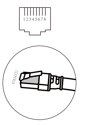

Tengo un inversor Deye 8kw que no reconoce la bateria PYLONTECH. En el menu de configuración le pongo bateria litio, sale el codigo 00 correspondiente, pero al lado no sale PYLON (como deberia) tambien indica temperatura -100º lo que significa que no la reconoce.
Uno de los problemas podria ser el cable de comunicación.
Intenté con el que viene en el inversor y con uno de ethernet que tenia por casa, pero he leido varias opiniones sobre modificación del crimpado de los pines.
Alguien sabe como deben estar crimpados? en el lado de las baterias y en el del inversor?
Archivo adjunto 32546
Tambien si hay que modificar los interruptores DIP de las baterias (posicion on o off?)
