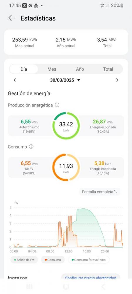

Buenas. Es mi primer mensaje. Desde Octubre tengo una instalación fotovoltaica de 10 placas Jasolar de 550w con un inversor Huawei de 6kw. El tema es que todas las placas están orientadas al sur y en Febrero tenía una curva en forma de campana simétrica. Después del mes de marzo lluvioso y nublado, observo en los primeros días de abril soleados que mi producción va ascendente desde la mañana hasta las 14 horas con un pico de 3kw y de repente salta a 4.5 kw ascendiendo y luego cae. Digamos que tengo una gráfica asimétrica con un gran salto. He venido observando y no tengo ninguna sombra. Aparte del polvo de las lluvias de Marzo y de alguna caca de pájaro, no veo nada extraño. Supongo que la caca de pájaro debería de afectar (en caso de que afectara) a la mañana y tarde por igual y la gráfica debería de ser simétrica. En Febrero era simetrica. Creeis que pueda ser algo relacionado con el inversor? GRACIAS POR LA AYUDA DE ANTEMANO

Aquí tenéis la gráfica. A las 14 horas se incrementa de repente 1.2kw de producción. No hay sombras. Puede ser del inversor? Algún parámetro?Archivo adjunto 32549

Si se mueve como una sombra, suena como una sombre pues ... jajaja. Ese gráfico es característico de sombras o de strings con paneles en diferentes orientaciones.

Cuando tengas estás irregularidades de producción, comprueba en la aplicación el amperaje de cada string. Esto te dará una idea si los paneles están produciendo correctamente.
