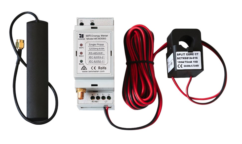

Yo llevo unos 4 años utilizando IAMMETER WEN3080, y me va muy bien.

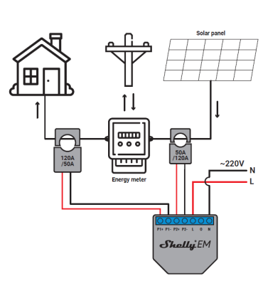

Yo tengo un Shelly y las lecturas las coje de los cables, supongo que te servirá.
Archivo adjunto 32488

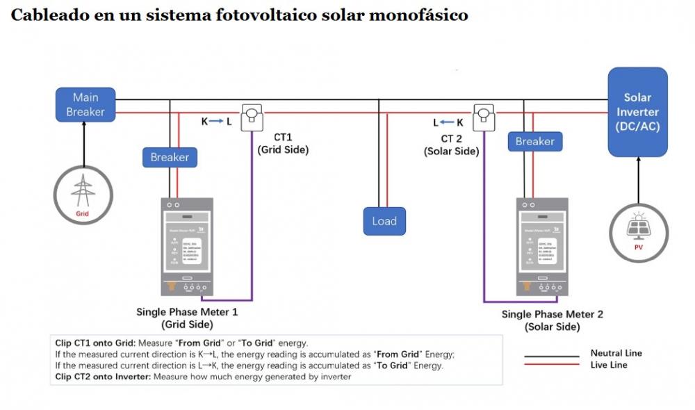

hola, de nuevo, el funcionamiento de iammeter es muy similar al del SHELLY, en Google, encontraras mas informacion.
Archivo adjunto 32489Archivo adjunto 32490
