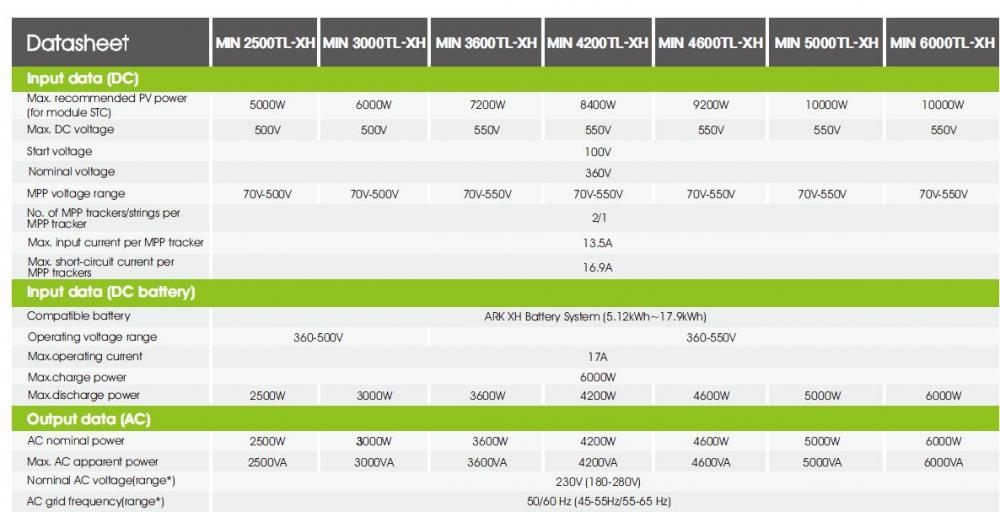

Hola, tengo el inversor Growatt MIN 6000 TL-XH, con 12 placas de 455w cada una que me hacen un total de 5,46 kwp. Quiero sobredimensionar mi instalación con más placas. ¿Hasta cuantos kwp podría instalar? Por un lado creo que el inversor soporta 8,1 kw para consumo de carga (no sé si estoy equivocado), pero de PPV producción fotovoltaica hasta cuanto podría soportar para producir? Los 10 kw que marca como PV Power?

Ese Growatt MIN 6000 TL-XH, como puedes ver en las caracteristicas admitr hsdts 10kW de paneles.
Tiene 2 MPPT independientes y a cada uno de ellos se le puede conectar placas de 13.5Amp, el fabricante recomienda que el string no supere los 550Voc para una temperatura de placas de 25ºC, por lo que sin conocer tu ubicacion ni las placas en concreto que quieres instalar es lo unico que podemos comentarte.

Las placas son las Canadian Solar Hiku5 Mono PERC CS3W-455MS y la ubicación es zona noreste en la provincia de Barcelona.

Un strig de 9 placas Canadian Solar Hiku5 Mono PERC CS3W-455MS cuando la temperatura de las celdas alcance -10ºC en invierno tendrian 484.85Voc, con 10 placas ya serian 544Voc que posiblemente seria algo expuesto
Si ahora tienes 12 placcas posiblemente sean dos string de 6 placas en cada uno ( unos 326Voc 281Vmp a -10ºC)
Ahora ya con 18 placas, 9 por strring, suponen 8180Wplaca cuando ese Growatt MIN 6000 TL-XH con otra eleccion de placas hubieras podido acercarte mas a los 10kWpaca que admite sin pasarte de los 550V maximos de entrada de sus MPPT.
Recordarte que para una cosecha optima todas las placas de un mismo strig deben estar con la misma orientacion e inclinacion.
Archivo adjunto 32457Archivo adjunto 32457
