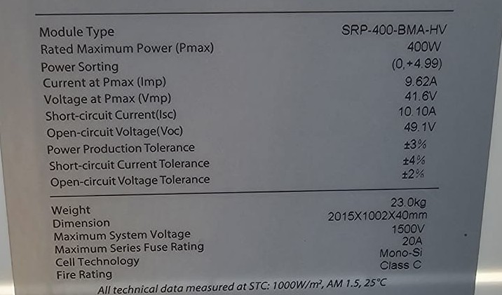

Me estoy planteando ampliar mi instalación y tengo algunas dudas que me gustaría ver si alguien me puede aclarar:
Actualmente tengo inversor Huawei 5KT L1 con dos string y 6 placas de 400w en cada string con las siguientes características:
Archivo adjunto 32418
Actualmente casi nunca llega a 4000 w de pico.
Mi idea es pasarlas todas a un solo string al tener la misma orientación (sur) y ampliar en el otro string con 4 placas de 500w o 400w con una orientacion que me permita aprovechar mas la tarde.
Mis dudas es si soportara un string las doce placas (o debería dejar solo 11 para que no estuviera tan cerca de los 600v por string) y si el total es demasiado para el inversor. La idea en el futuro es poner batería al tener con la ampliación energía para llenar la batería.

Doce placas del modelo que indicas, (49.1Voc) conectadas en serie supone 589,2 Voc, y en ese tipo de placas a medida que la temperatura baja -> la Voc aumenta a razon de 0.26% por cada grado que baje. por lo que 15ºC ya supone 604.5 Voc
Con 11 placas en serie suponiendo que la temperatura minima de tu ubicación pudiera llegar a -5ºC esos 589.2Voc subirian a 582.2Voc y a -17ºC llegaria a los 599.1 Voc
Como ves 12 placas es excesivo y con 11 sería valido si tu temperatura de placa no bajara de -17ºC en invierno
En cuanto a montar un segundo strig para aprovechar mas las tardes, lo podrias hacer siempre que la suma de ambos strig no supere la potencia maxima del campo solar que admite ese Huawei y que la tension de ese segundo strig permita que su MPPT asociado arranque, para este segundo strig elige mejor paneles que tengan la Vmp mas alta.
