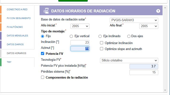

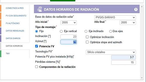

    Datos de placas , 3,7 kwp instalados a este, y 3,7 kwp instalados a oeste, -111º y 71º de azimut. Inclinación de cubierta 23º. Coplanares a dos aguas a tejado actual de vivienda.

    He obtenido datos hora a hora de kw de potencia por día que obtendré por cada cara, y realizado la suma. De esta forma he obtenido los kwh de cada día por hora.
    https://joint-research-centre.ec.eur...on-and-pv-data
    Análisis detallado (o eso intento) de instalación fotovoltaica.-pvgis-horas.jpg

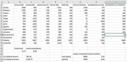

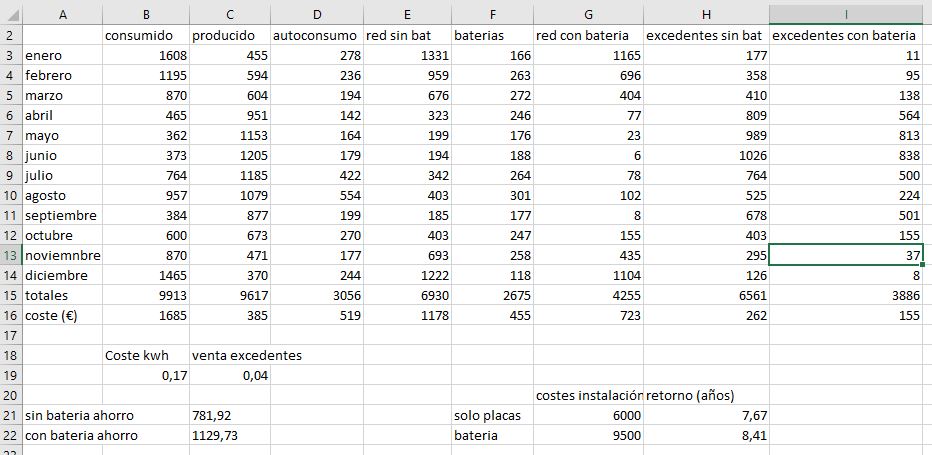

    He obtenido de la distribuidora los datos de consumo de kwh hora a hora para cada día del año.
    He realizado la cuenta en Excel de cuantos kwh voy a tener en autoconsumo y cuantos verteré a la red.
    Además he considerado la opción de carga y descarga de batería (de 11kwh) he considerado que cargará y descargará 10kwh. Teniendo en cuenta que habrá días que no se cargue por completo y otras tantas noches que no se descargará por completo.
    He obtenido los datos de la siguiente tabla. (Todo en KWH)
    Análisis detallado (o eso intento) de instalación fotovoltaica.-analisis-viabilidad-placas.jpg
    He considerado coste de 0,17 €/kwh (incluido impuestos) y venta de excedentes a 0,04€/kwh, es lo que está dando Octopus ahora, queda alguna tarifa de batería virtual pero creo que le quedan poco tiempo a esta opciones tan ventajosas.
    Los datos de las columnas.
    • Consumido. KwH según distribuidora en el año 2014Producido. KwH Estimado por pvgis en la opción de producción por horas.
    • Autoconsumo. KwH calculados hora a hora.
    • Red sin baterías, kwh consumidos sin batería
    • Baterías, kwh consumidos de batería, en los meses fríos no se llega a cargar entera la batería, en los meses templados aunque se carga entera por la noche no llego a descargarla.
    • Red con batería, kwh consumidos con batería.
    • Excedentes sin batería, kwh.
    • Excedentes con batería, kwh
    • En la fila coste multiplico totales de kwh por coste de kwh 0,17€ o venta de kwh 0,04€
    Sin batería ahorro: autoconsumo * 0,17 + excedentes sin bat*0,04
    Con batería ahorro: autoconsumo *0,17 + baterías * 0,17 + excedentes con bat*0,04
    Retornos de inversión, de 7,67 años de placas sin batería, o de 8,41 placas + baterías
    Costes de instalación de 6000€ solo placas o 9500 € placas y batería. (no tendría ninguna subvención ni deducción de irpf o IBI, por otros motivos)
    Con estos datos, creo que me decantaría por la opción de montar batería, haciendo un poco apuestas a que el precio de la luz subirá sobre todo en los tramos horarios de 19:00 a 23:00 que es cuando más consumo suelo tener.
    Aunque es verdad que me echa para atrás el que aún hay alguna tarifa con batería virtual y también la durabilidad de las baterías después de 8 años…
    Está todo un poco cogido con pinzas, pienso que la producción real sería un poco más elevada, podría trasladar algunos consumos a horas de día (aunque no muchos), y el precio de kwh tal vez este un poco alto. Si bajo el precio a 0,13€/kwh se me va a 10 años de retorno.
    ¿Qué opináis merece la pena la instalación, mejor montar más placas menos? Esperar a posibles ayudas... Después de las facturas del invierno me estoy calentando mucho la verdad...

    A ver, revisando el tema... La amortización de la batería la tengo muy mal calculada.
    Tendría que haber hecho: 3500 de diferencia, dividido entre unos 250€/anuales de ahorro. Lo que supone una amortización de batería en unos 14 años.
    También he encontrado que actualmente siguen pagando fácilmente a unos 7/8 céntimos el excedente, luego la opción de batería me pierde puntos
