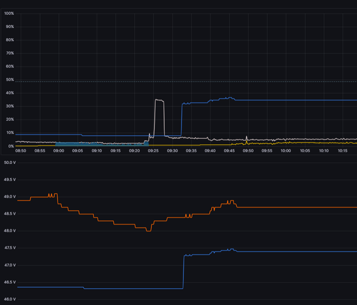

Pero desde hace algunos días estoy teniendo el mismo problema por las mañanas: Me encuentro con que las comunicaciones entre el inversor y las baterías se han perdido porque las baterías se han apagado solas. Es como si se desconectaran por protección antes de que el inversor detecte que tiene que cambiar de modo batería a modo red.
En realidad se desconectan la maestra y la segunda. Curiosamente, la tercera batería (la más nueva y la última en la serie) se queda en reposo, no apagada. Se queda con el led RUN parpadeando y el resto de leds apagados.
Como resultado, para que empiecen a cargar de nuevo cuando ya hay sol tengo que arrancarlas manualmente.

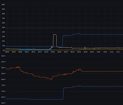

En la imagen de abajo se ve lo que ocurre:
La línea azul es el porcentaje de carga de la batería.
La línea blanca es el consumo (cargas)
La línea amarilla es la producción solar, irrelevante en este caso.
La zona del gráfico rellena de azul es el tiempo en el que el consumo está alimentado por las baterías.
En la gráfica inferior, la línea naranja es el voltaje de salida de las baterías.
Durante la noche las baterías se van descargando, y a las 9:20am están al 8% más o menos. El sistema está aún tirando de las baterías, cosa que hace algunos meses no me pasaba: normalmente alrededor del 11% ya saltaba el modo red.
A las 9.24 más o menos hay un pico de consumo de 2kw porque me preparo un té en el microondas. Ahí el inversor ya entra en modo red.
Pero unos 8-10 minutos después (depende del día), empieza el problema: Es el salto que se ve en el porcentaje de carga de la batería (la línea azul), de 8% a 35% Ese dato no es real. Las baterías se han desconectado solas en ese momento, y el BMS ha perdido la conexión. En ese estado el porcentaje de carga siempre me devuelve un 30-35% (no se muy bien por qué, la verdad, pero es un dato falso en cualquier caso).
Según el manual de las US2000C, las baterías se desconectan por protección contra bajo voltaje cuando llegan a 44.5V. En la gráfica se ve que se desconectan con el voltaje a 48v, pero claro... eso es la lectura que me da el BMS de las tres baterías en conjunto... si algo va mal ¿podría ser que alguna de ellas realmente haya llegado a 44.5v sin yo enterarme?
