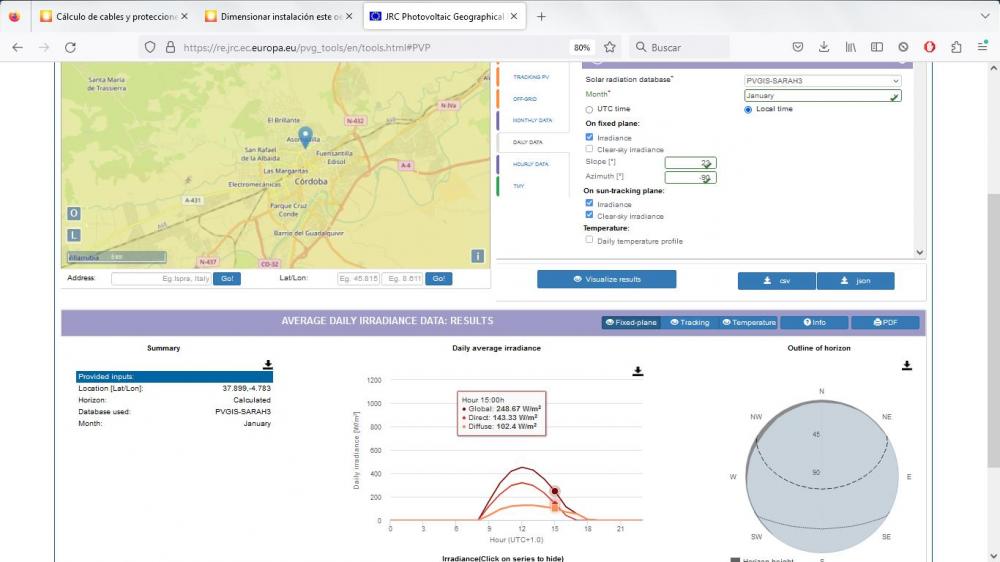

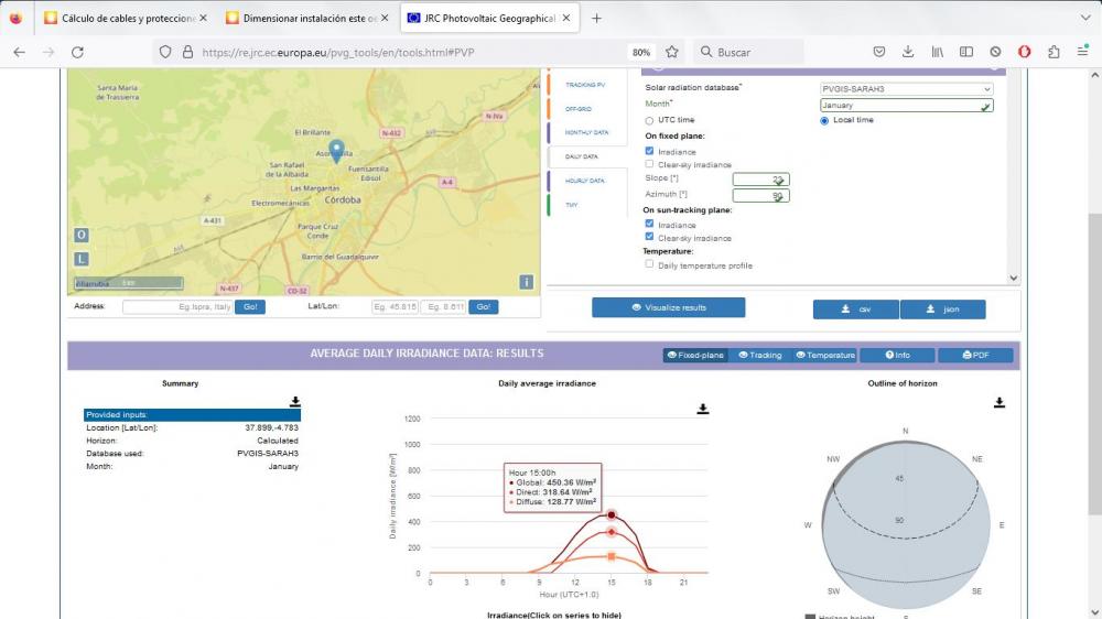

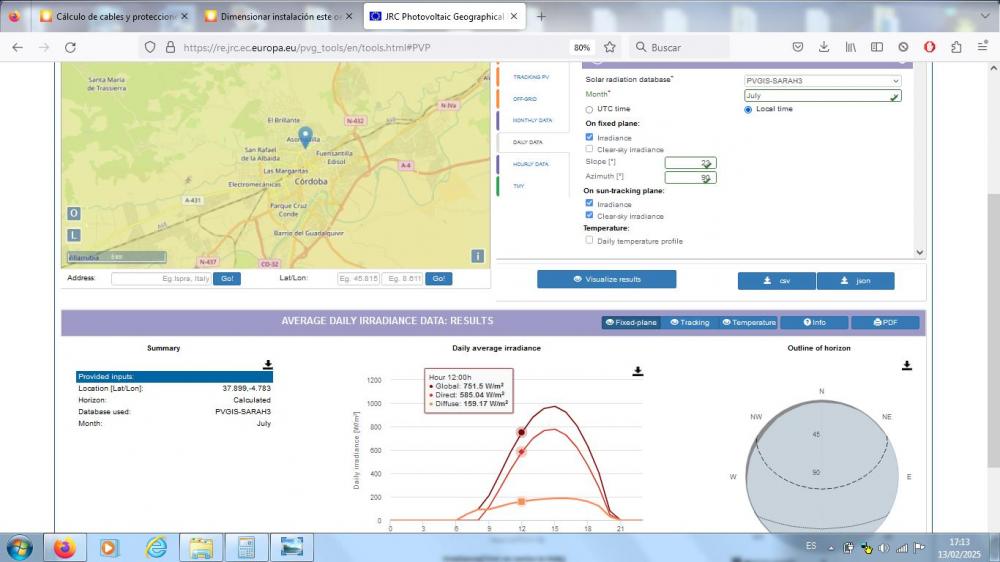

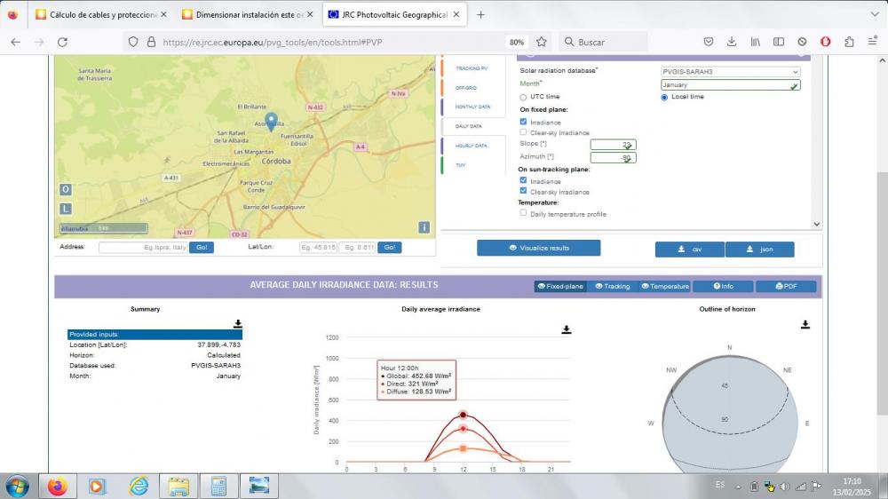

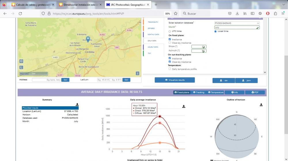

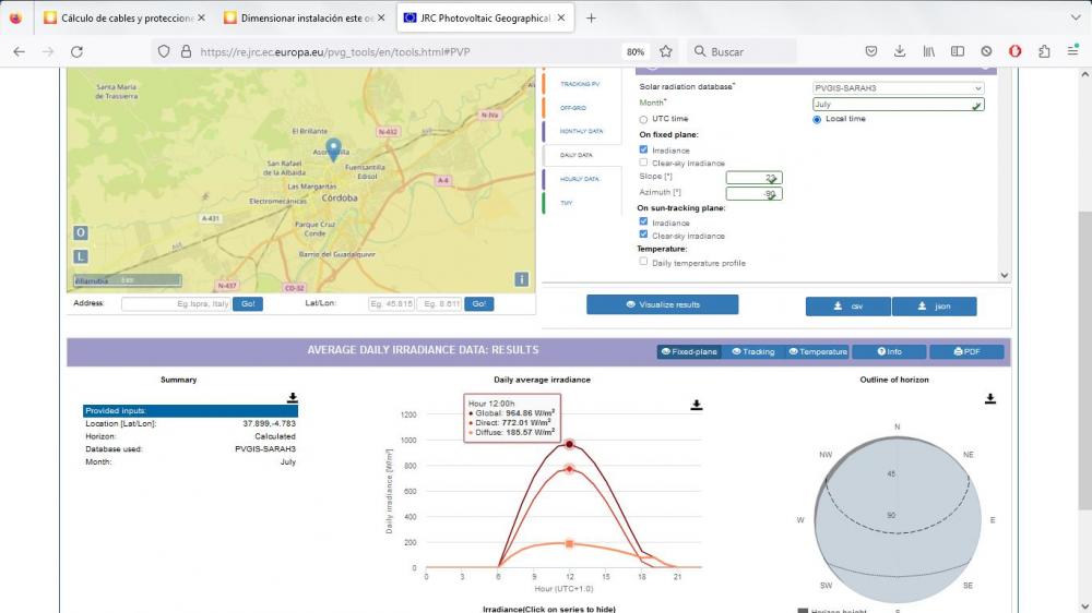

Esos 46º que te reseño en negrita no esta bien hecho, la cosecha instantanea total es la suma de las cosechas instantaneas de ambas vertientes, y como la curva de producción diaria de la vertiente Este (Azinut 90) va desplazada en 3 horas con respecto a la vertiente Oeste (Azimut -90), siendo la cosecha instantanea que reciben sus dos MPPTs la suma de ambas curvas.
El total recibido al captarse en un horario mayor, ya que el oeste empieza antes y el este acaba despues, el valor maximo del mediodia no sera tan alto como lo seria si estuvieran todas las placas en una misma vertiente con lo que el pico maximo de potencia captada que recibe la suma de ambos MPPT es mas bajo, en tu caso sobre un 15%, que el efecto seria como si el campo solar en vez de ser de 8480Wp nunca sus MPPTs verian mas de unos 7200W captados, que si entran dentro de los 7500Wp indicado como campo solar maximo recomendado por el fabricante.
Conclusion: con 16 placas (8 +8) a dos vertientes no simultanearan mas de 7200W.
En las capturas adjunta puedes ver la irradiacion por m2 media diaria para los meses de Enero y Julio de la vertiente Este y Oeste
para el mes de julio la mejor hora seria a las 13 1805W/m2 (924 de la vertiente Oeste y 881 de lla vertiente Este) y para el mes de Enero seria tambien a las 13 con 817W/m2 (428 de la vertiente Oeste y 389 de la vertiente)
Archivo adjunto 32372 Archivo adjunto 32373 Archivo adjunto 32374 Archivo adjunto 32375
Archivo adjunto 32376 Archivo adjunto 32377 Archivo adjunto 32378

Muchísimas gracias por el estudio!
Lo veo claro, si a las 16 placas. ¿O me equivoco?
Lo que entiendo que si apenas llegas a 6kw, no tendría problema en montar el inversor de 5kw, que admite hasta 7,2kw entiendo que se ajustará para no generar más de esos 5.

Lo de que sean 16 placas (8+8) esta claro y justicado en mi post #6, lo que veo que no interpretas bien los parametros del hibrido, potencia maxima a instalar en el campo solar y potencia maxima que puede llegar a entregar su inversor.
Ese Huawei 5KLT L1 admite una potencia maxima en el campo solar de 7500Wp entre los dos MPPTs, pero al estar instados los paneles en dos vertientes (Este y Oeste) tienen el momento de maxima irradiacion con un decalaje de unas 3 horas entre la posible cosecha de ambos, con lo que en ese tramo horario la potencia instantanea maxima que recibe entre los dos MPPTs no superará los 7200W, valor admitido por los MPPTs del hibrido ya que admite hasta 7500W.
En cuanto a esos 5kW a que te refieres y que viene definido en la leyenda del modelo 'Huawei 5KLT L1' , es la potencia maxima que el inversor puede aportar a la instalacion ya a 230Vca. siempre que su campo solar + bateria se los pueda estar aportando.
El Huawei 5KLT L1, la potencia maxima de irradiacion solar que admite entre sus dos MPPTs y que captara sin problemas es de 7500W y por otro lado su inversor puede generar en la salida de AC hacia los consumos es de 5kW.
Lo del boletin de enganche a red (5.5kW) es la potencia maxima que podrias demandar de la Red sin que te salte el ICP interno del contador, este valor debe ser objeto de estudio ya que en horas sin aportacion por el Huawei (escasa o nula irradiacion solar y/o bateria decargada si la tuvieras) solo podras tener consumos maximos de 5kW, y cuando ya los horarios permitan aportacion solar podrias disponer de esos 5kW de red mas la que el inversor pueda aportar hasta un maximo de 5kW (5+5 => 10kW maximo en funcion de lo que puedan aporten en cada momento las placas mas la bateria si la tuvieras.
