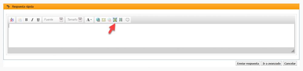

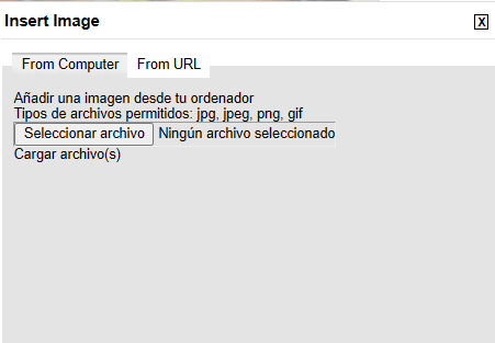

Para subir imágenes en el editor tienes un botón para insertarlas:
Archivo adjunto 32346
Archivo adjunto 32347
Cuando selecciones desde tu ordenador (From Computer)
tienes que hacer Clic en cargar archivos.
Al insertarlas verás código especial (es como insertar las imágenes el foro).
Puedes hacer clic sobre las imágenes para verlas más grandes.
