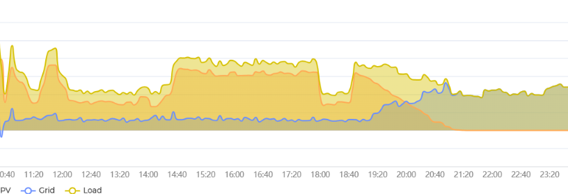

AJUSTE DE LA PRODUCCIÓN AL CONSUMO
Buenas,
abro este hilo para ver si alguien ha tenido este problema antes. Tenemos una instalación que la mayoría de los días es capaz de dar el 100% de la energía de consumo, pero sin embargo se observa como no llega a ese valor.
Puesto que la forma de onda es la misma que la de consumo, entiendo que los inversores empiezan a regular (pues se trata de un autoconsumo sin excedentes) por debajo de lo que pide la carga.
Adjunto capturas de la plataforma para que se pueda observar el fenómeno descrito arriba.

Re: AJUSTE DE LA PRODUCCIÓN AL CONSUMO
Supongo que sera un ajuste del inversor...que no aporte el 100%
Mi huawey si que lo hace. No toma nada del exterior cuando produce de sobra.
Buen dia tengo el mismo problema, mis equipos son Solis y la plataforma de monitoreo me muestra datos que no concuerdan.

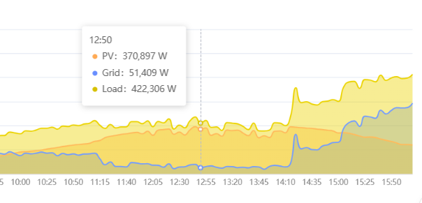

tienes que interpretar bien las graficas, cuando la FV no llega a captar lo que el consumo demanda en cada momento lo toma de la Red, y los valores lo confirman, para un consumo de 422,306W = 370,897 W (FV) + 41,409W que los toma de la Red.
La FV produce en funcion de la iradiacion que durante el dia el sol nos de. De donde no hay no se puede sacar.
