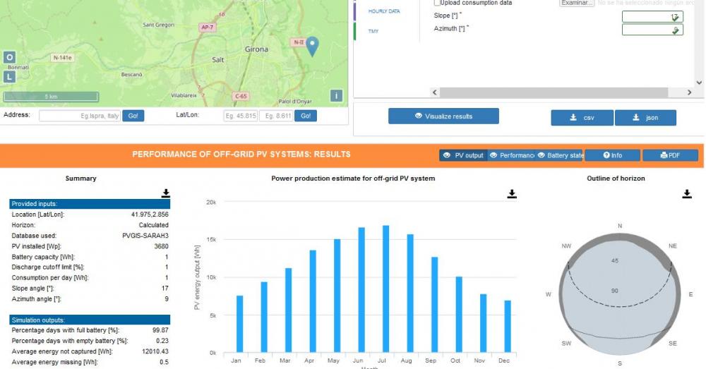

Potencia pico teórica (3,68 kWp) vs real (2,2 kWp)
Soy novato, tengo la instalación desde diciembre, legalizada solo desde principios de año.
Tengo una potencia instalada teórica de 3,68 kWp, con placas orientadas a sur (9º), con 17º de inglinación y sin sombra, en Girona.
¿Es normal que en enero la potencia pico que haya visto haya sido de 2,5 kWp? Y esto en días muy concretos y momentos muy puntuales, normalmente en un día soleado son ~2,2 kWp. Imagino que nunca llegaré a les 3,68 kWp teóricos, y menos aún en invierno, pero me gustaría conocer vuestra opinión, para saber qué puedo esperar.
Este enero he generado 280 kWh, creo que ya es normal para la época.

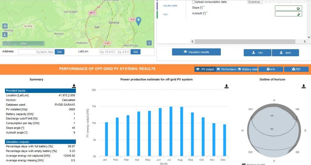

Aqui puedes ver la posible cosecha solar (Wh) diaria para un campo solar de 3.86kWp para la localizacion marcada junto a la ciudad de Girona, con una inclinacion de paneles de 17º y de 45º.
Esto es la cosecha maxima que podrian aportar los paneles, por otro lado esta el aprovechamiento de esa posible produccion que ya dependende del consumo propio del equipo, de su configuracion, de los posibles consumos de la casa, y vertido a red si fuera el caso ... , datos estos que influiran en lo que tu equipo represente, pues hay equipos que por ejemplo no incluyen el consumo propio de su circuiteria.
Como puedes ver la inclinacion de paneles es un factor primordial sobre todo en los meses con menos horas de sol, siendo los meses de diciembre y enero los peores como bien incica 'MLC'
paneles con inclinacion 17º

paneles con inclinacion 45º
Archivo adjunto 32329
