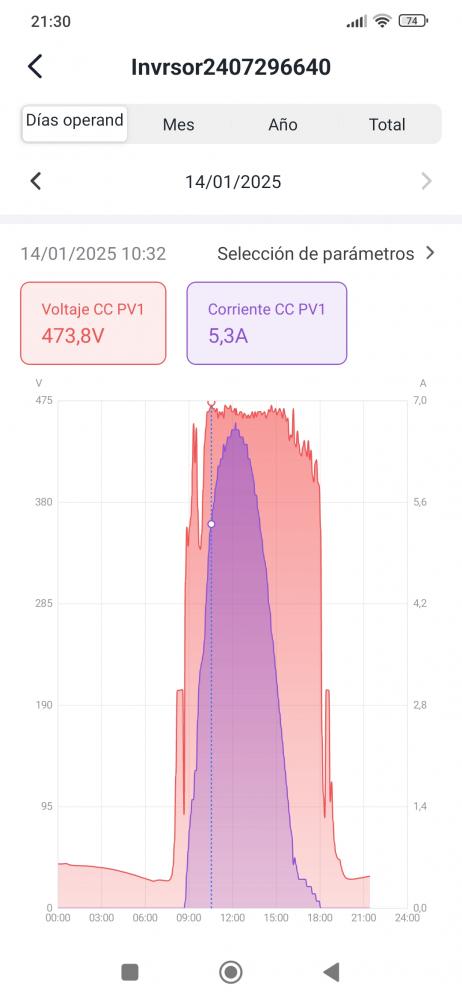

Al hilo del sobrevoltaje e intentando buscar una explicación a qué el inversor no se haya frito, puede ser que el rango del mppt sea ese para su eficaz y correcto funcionamiento pero que el límite entre la vida y la muerte sea el voltaje máximo que admite el inversor, es decir, 500v?

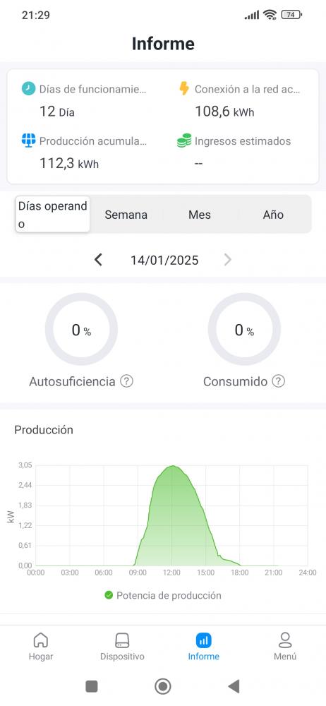

Ayer no fue un día totalmente soleado, había momentos de bastantes nubes y aún así con la nueva configuración ya produce un 15% más que anteriormente en un día totalmente soleado, supongo que son buenas noticias en ese sentido.

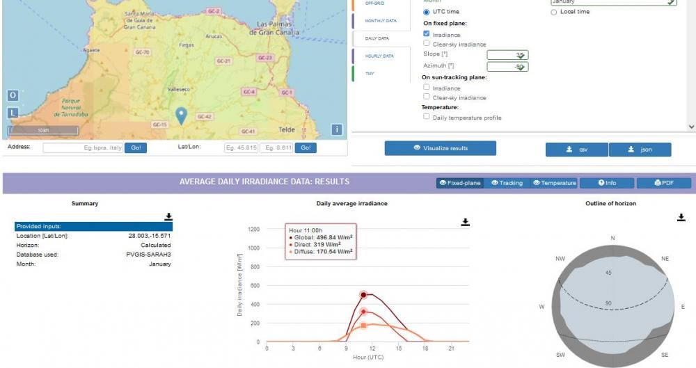

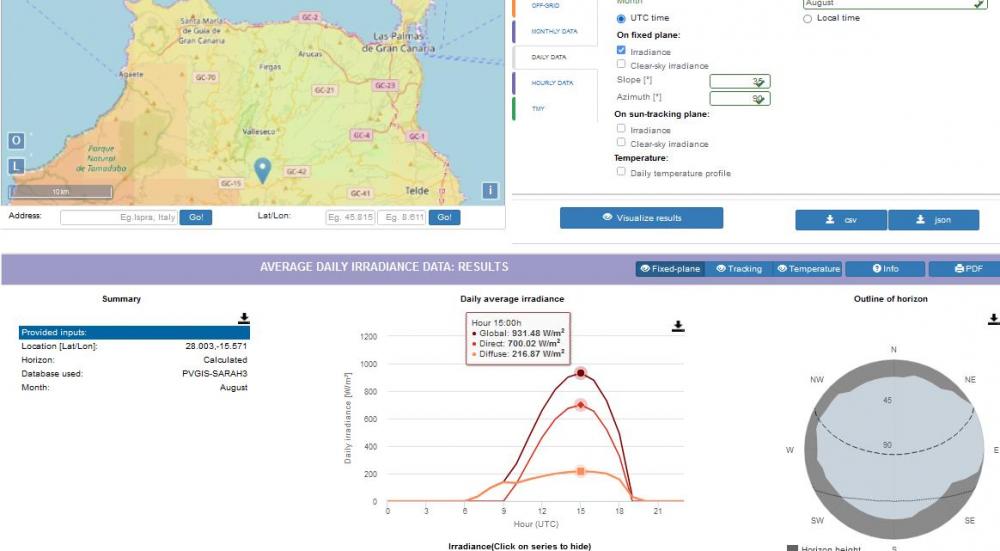

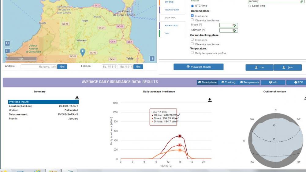

Al precio que estan las placas lo mejor, si se tiene espacio despejado suficiente es instalar la potencia maxima de placas que acepta el hibrido, en tu caso esos 7800Wp que indicas o al menos los que quepan en el espacio despejado de sombras que se tenga con lo que por un poco de dienro mas te aseguras la maxima produccion en unel futuro, y que a la larga agradeceras haberlo hecho.
En tu caso la produccion a esas dos orientaciones tiene un decalaje de 3-4 horas con lo que empezaras a cosechar antes y terminaras despues, muy conveniente esto en instalaciones de autoconsumo sin bateria.
como orientacion aqui tienes como seria tu posible produccion en W/hora por m2 en ambas orientaaciones para los meses de enero y agosto para una pendiente de 35º, dependiendo de los m2 de placa que instales en el string asi sera la produccion total
