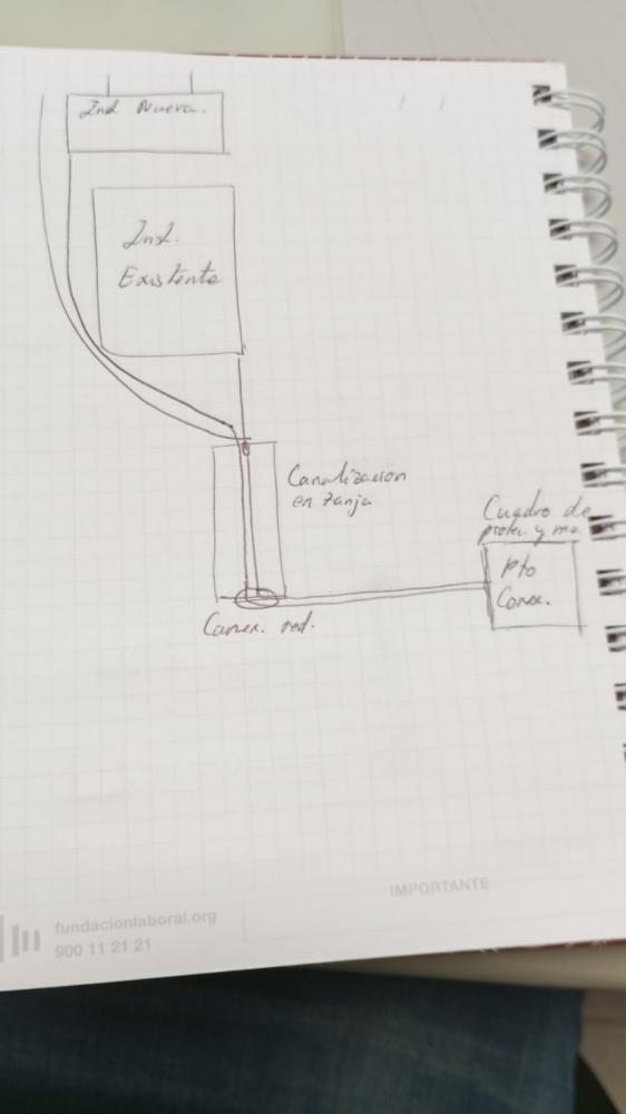

    Predeterminado Canalización instalación fotovoltaica
    Buenos días
    ¿Se podrían canalizar 2 instalaciones fotovoltaicas por el mismo tubo en una zanja? Tengo una obra en un edificio que va conectada al mismo punto de conexión que una instalación existente en dicho edificio. La instalación existente va conectada a un cuadro lejos de las instalaciones. He pensado en canalizar la nueva por el mismo sitio ya que hay espacio en el tubo pero no hay mas tubos. Otra opción sería conectar las 2 instalaciones antes de entrar en la zanja y llevar sólo una línea al CPM.
    Espero vuestros comentarios
    gracias

    Predeterminado Re: Canalización instalación fotovoltaica
    Hola, en mi opinión aplicando los factores/coeficientes de reducción según REBT para los cálculos de cableado, no hay ningún problema en usar la misma canalización
    La opción de unir antes de entrar en la zanja , ¿Recalcularías el cableado y protecciones para la nueva potencia y lo cambiarías en caso de ser necesario?¿Modificarías el proyecto/certificado de la 1ª instalación para esos cambios incluyendo además el nuevo punto de interconexión?. Creo que es complicarse en exceso
    Buenos días
    Gracias por la respuesta. Estoy de acuerdo con lo que dices y es lo que he planteado en mi proyecto. La otra opción es mas compleja pero es la solución alternativa.
