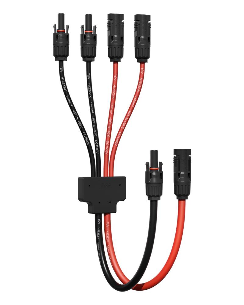

Vivo en la provincia de Huesca, en un pueblo pequeño cercano a la capital. Soy nuevo en esto de las fotovoltaicas y he adquirido un kit de la marca ecoflow. Viene con 2 placas solares de 450 w y un microinversor de la propia marca con su app para el movil. Todo muy bonito, muy bien empaquetado... por ahora lo tengo puesto provisionalmente en el jardín de casa para ver su funcionamiento y conseguir su optimo resultado.... mas adelante lo pondre en el tejado de casa.
El asunto es que estos dias que hay un sol radiante no veo que den mas de 450 w en la aplicacion... esto puede ser debido a la orientacion y angulacion? o a la conexion que por ahorrarme un cable tengo puestos los dos paneles enchufados a un conector como el de la imagen adjunta?

Pues como indicas, esto de la fotovoltaica los datos de produccion que promocionan, los consiguen en laboratorios con temperatura y condiciones ejemplares que muchas veces en la vida real no se dan, pero viendo lo que dices que usas un cable para las 2 placas queda claro que el problema puede venir por ahi.
Esos Microinversores tienen 2 MPPT, uno para cada placa, y cada uno admite una potencia X, si metes las dos placas en paralelo con ese cable en un solo MPPT vas a excederla seguro la potencia, ademas que estaras metiendo sobreintensidad al Microinversor y te lo puedes cepillar.
Lo primero conecta las placas como especifique el Micro, que sera una a cada MPPT y despues haz las pruebas.
