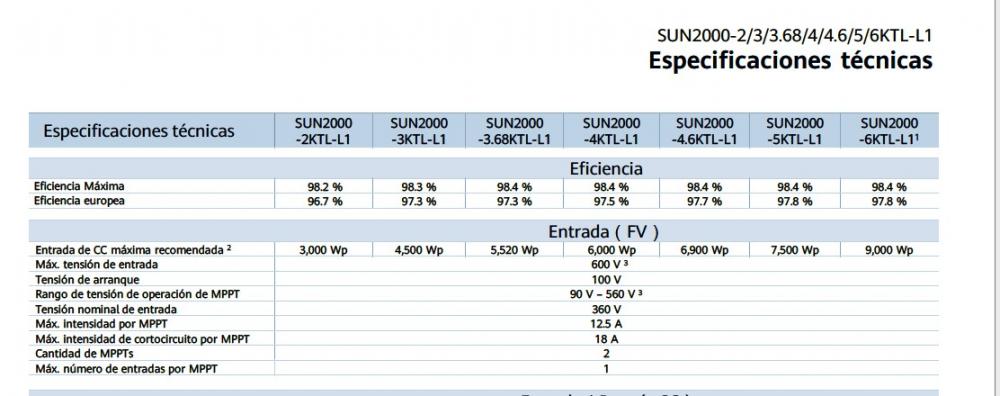

Quiero sobredimensionar mi inversor, tengo un inversor Huawei de 6kw, con 12 placas de 500w de la marca Tensite (6 en cada string), lo cual me permiten llegar como máximo a 6000w, algo que no creo que llegue jamás a ocurrir pero que me permite llegar a unos 5200w aprox pico en las horas centrales del día y durante poco tiempo.
Veo que en la ficha técnica del inversor me permite llegar hasta los 9000w en placa, y estoy pensando en añadir 4 placas mas de 500w (2 en cada string) y supongo que aunque no me exceda jamás el inversor de 6000w (o algo menos) si sería posible que esos 4 paneles me permitan generar mas energía durante todo el día.
La duda la tengo en la ficha del inversor. Los paneles tienen un VOC de 45,55 V, por lo tanto deduzco que la máxima tensión que me permite por cada string es de 540 V, lo cual si me lo permite. Pero veo que también me pone "Máxima tensión de entrada 600 V", lo cual esa cantidad me da a entender que es el máximo que puedo poner poner entre los dos strings, y por lo tanto solo podría poner como mucho otro panel mas.
¿Es así? ¿Alguien me lo puede descifrar?
Archivo adjunto 32269
Re: Sobredimensionar inversor Huawei
Ambas especificaciones de tensión son por string individual. Los 600V especifican el límite máximo del string sin que sufra daños el inversor. Los 560V especifican la tensión a la que deja de trabajar el MPPT.
Con 8 placas por string no vas a llegar ni a los 400V, no hay problema.

En la captura de pantalla que has adjuntado, dice que los 560V son por MPPT...
nikbry
Cierto, y dos líneas mas arriba verás que pone "Max. Tensión de entrada 600 V". Lo cual parece que da a entender que es por todo el inversor, no por MPPT.
Jjosema
Si fuera 600V para el total, ¿cómo explicarías la especificación de 9000Wp? Para llegar a 9000Wp no hay forma con los paneles disponibles en le mercado actualmente de no sobrepasar los 600V...
De todas formas, como veo que no te fías, puedes:
1) realizar una búsqueda extensiva en el foro. Este es un tema MUY recurrente y excelentemente documentado. Verás que bastantes foreros tienen configuraciones Huawei con dos strings que en suma superan los 600V.
2) Contactar con el SAT de Huawei abriendo un ticket y preguntándolo

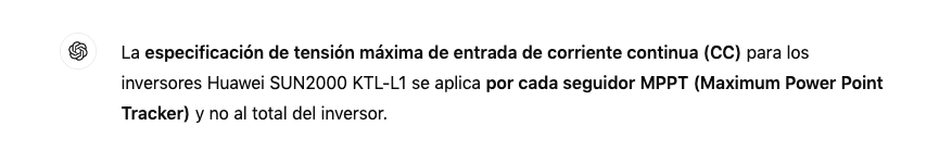

Ahhh y ChatGPT también piensa igual:
Archivo adjunto 32270

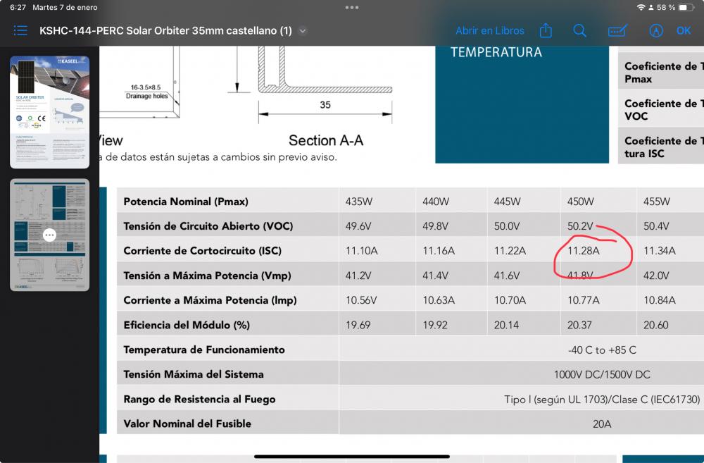

Viendo este hilo, y teniendo el mismo inversor, yo también quisiera ampliar placas ya que nos hemos comprado un coche eléctrico. Actualmente tengo 11 placas de 450 wp cada una dividía en 2 strings, total 4950 wp. El problema al que me enfrento es que en la orientación de las placas ya no me caben más placas por lo que tengo que irme a otras dos orientaciones.
El poner microinversores lo descarto ya que no se integraría bien con el Huawei.
En este punto las dos opciones sería:
1) Pedirle al instalador que me meta las 11 placas a un solo string, por lo que he visto sería posible según especificaciones de las placas e inversor. En el otro steing metería como máximo 3 placas de 550 wp.
Archivo adjunto 32271
Archivo adjunto 32272
2) la otra opción es meter un inversor Huawei de 2K en cascada y añadir 3 placas de 550w a azimut -120 y otras 3 iguales a azimut 60, cada trio a un steing del nuevo. Con esta opción el inversor principal tendrá el control del nuevo. He visto que el inversor 2K no es excesivamente caro y puede ser igual que el de meter dos microinversores.
Que os parece?

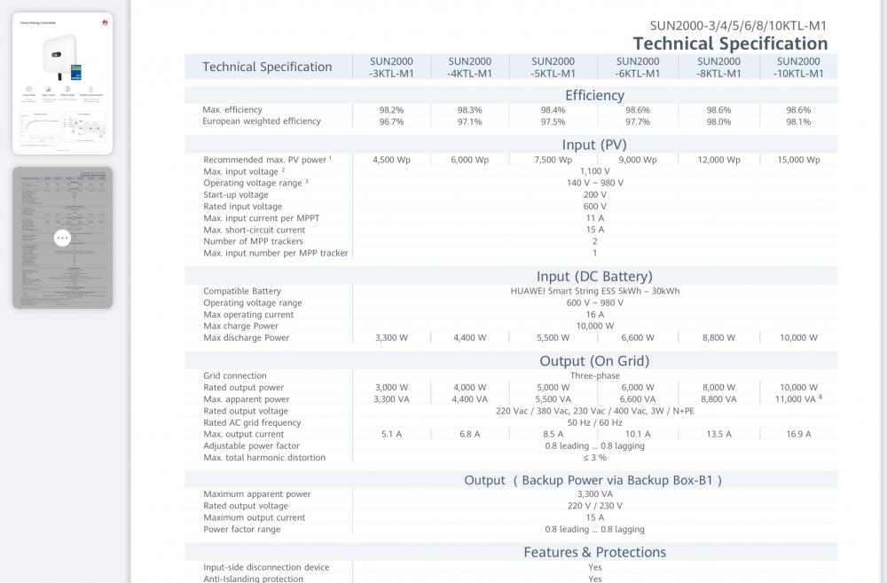

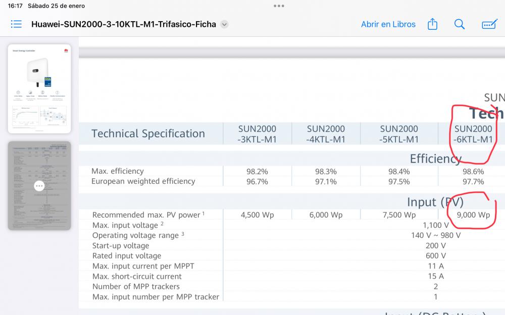

Hoy me he encontrado con un amigo al que le han puesto el mismo inversor que a mí 6KTL. Le he dicho que tengo 4,95 kW de placas y que quería meter 3 kW más. Esto haría un total de 7,89 kW. Me ha comentado que el inversor aguanta hasta 9 kW, cosa que me ha sorprendido pero viendo las especificaciones es cierto. Que significa entonces esto?Archivo adjunto 32316
approved101
Pues que le pueden llegar a entrar 9kw de potencia sin problema ,yo le tengo con 14 placas de 550w y sin problema ,no le metí más placas porque no me entraban en el tejado ,y con esto se consigue más producción en condiciones desfavorables y en primavera y verano limita a 6kw
approved101
Significa que puedes poner un total de 9000W en el inversor, repartido entre los dos string. Lo que no puedes es poner mas de 600V en cada string.
Yo escribí al servicio técnico para informarme.
Si ahora pones 3 Wp producirás mucha mas energía y el inversor lo admite perfectamente. Ya que tienes un inversor mas o menos grande haces bien en no tenerlo a medio rendimiento.

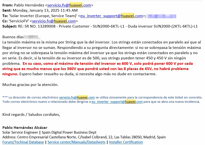

Por si a alguien le surge la misma duda que a mi, aquí está la respuesta clara de Huawei:
Archivo adjunto 32318
