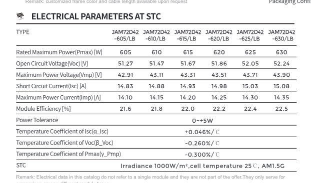

No te interesa poner placas Bifaciales ya que posiblemente esten colocadas sobre el tejado y no recibiran insolacion por la cara inferior con lo que desprovecharas la placa te saldra mas caro
Las caracteristicas de la placa actual JKM470N-60HL4-(V) -> 470W, 42.38Voc, 35.05Vmp,
13.41Amp
Por lo que debes ampliar con placas de
13.41Amp o ligeramente superior, aqui te indico placas posibles, buscalas por ese orden, :
JAM72S30 LR 570W 50,68Voc 41,87Vmp 13,62Amp
Atersa 550 M 550w 49,6Voc 40,83Vmp 13,48Amp
Kasen N-TYPE TOPCON HC 480w 42,9Voc 35,60Vmp 13,48Amp
JAM54S30SR 420W 37,73Voc 31,11Vmp 13,50Amp

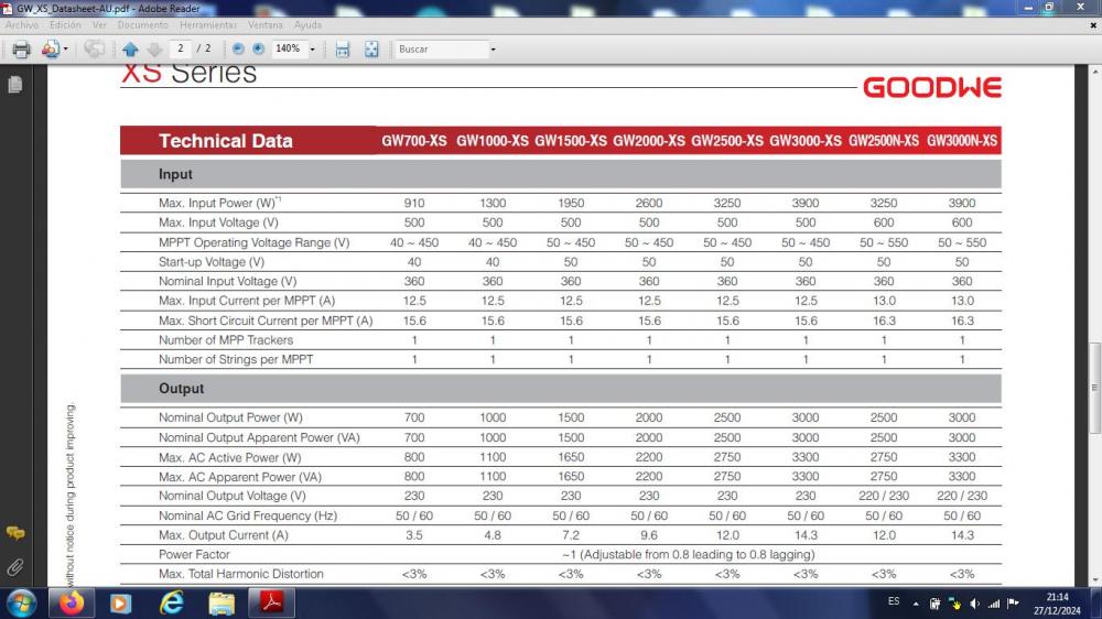

Si tu Goodwe es el GW3000XS que tiene un solo MPPT, admite hasta 3900W en placa y una tension masima de 600Voc, tus seis placas actuales de 470W son 2.820 Wplaca y 254.28Voc por lo que podrias añadir dos placas mas de esas que te indico y por la tension no te debe preocupar pues faltaria mucho para llegar a los 600Voc.
Lo que comentas de que no has visto cargar como mucho a 2,3kw habra sido en verano pues practicamente lo maximo en raros dias suele superar el 80% de los watios-placa instalados, 80% de 2.820Wp -> 2.256W.
ya nos dirás.
Archivo adjunto 32252
