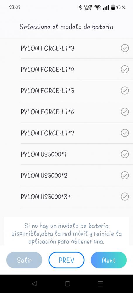

Trasteando con la app Solargo veo que puedo en la configuración meter las baterías que tengoArchivo adjunto 32240
Imagino que tengo que seleccionar la última opción del a imagen anterior y que quiere decir que es para 3 ó más pylon us5000....

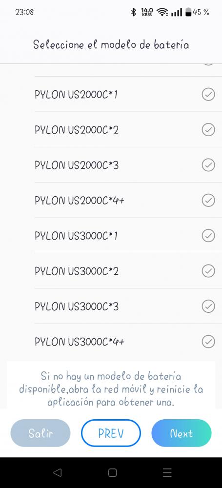

Tengo más capturas de otra página
Archivo adjunto 32242

Importa bastante poco el modelo que elijas pero dentro de lo posible debes seleccionar el modelo mas similar al tuyo.
Buenas
Si ya imagino que es lo más conveniente, pero la suerte (ya me había cerciorado antes aunque no estab al 100% seguro) es que sale exactamente la mía US5000
Gracias y saludosss
