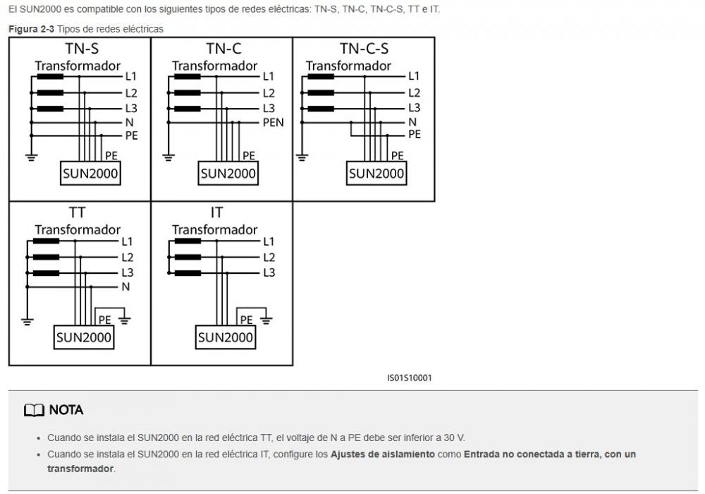

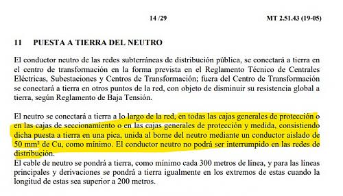

    Hola. Me han realizado una instalacion de placas, tengo trifásica a 220 pero al neutro le pasa algo en algún punto de la linea y el inversor no arranca, hay alguna manera de que funcione sin el neutro y solo con las 3 fases? Gracias.

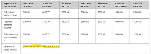

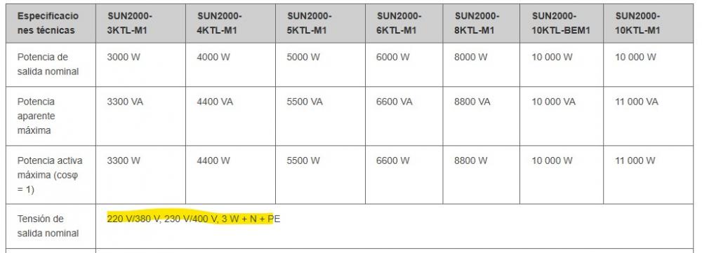

    Si tienes una red 3x133/230v se supone que no funciona, y necesitarías un transformador con aislamiento para tener 3x230/400V

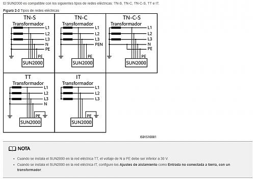

    si tuvieras una red 3x230/400V
    según el manual soporta red IT sin neutro, si no tienes neutro puedes intentar configurarlo como si fuera una red IT pero luego tendrás que probar que las protecciones diferenciales funciona correctamente o en caso contrario modificar las protecciones a un red IT

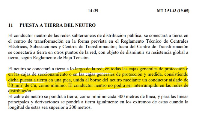

    Pero lo ideal es hablar con la compañía distribuidora para que resuelva el problema del neutro. En la normativa lo indica claramente:
    https://industria.gob.es/Calidad-Ind...E02_may19-.pdf
    Inversor SUN2000-10TKLT-M1 puede conectarse sin neutro?-puesta-tierra-neutro.jpg

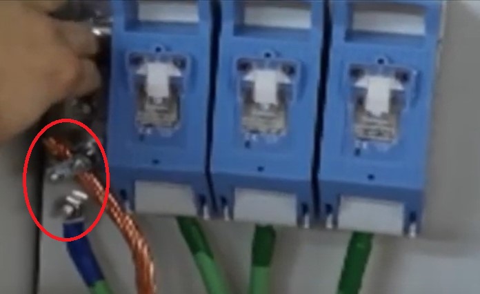

    Incluso puedes mirar si tienes refuerzo de neutro en la caja general:
