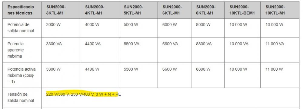

Si tienes una red 3x133/230v se supone que no funciona, y necesitarías un transformador con aislamiento para tener 3x230/400V
Archivo adjunto 32213
si tuvieras una red 3x230/400V

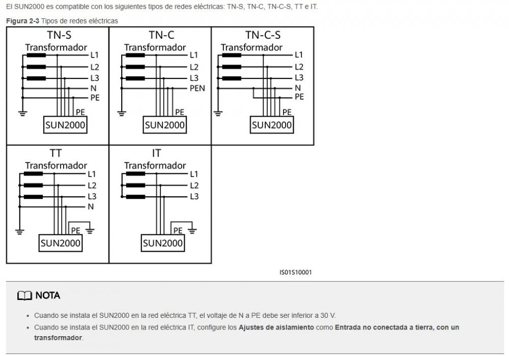

según el manual soporta red IT sin neutro, si no tienes neutro puedes intentar configurarlo como si fuera una red IT pero luego tendrás que probar que las protecciones diferenciales funciona correctamente o en caso contrario modificar las protecciones a un red IT
Archivo adjunto 32209

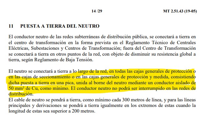

Pero lo ideal es hablar con la compañía distribuidora para que resuelva el problema del neutro. En la normativa lo indica claramente:
https://industria.gob.es/Calidad-Ind...E02_may19-.pdf
Archivo adjunto 32210

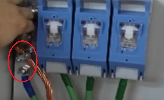

Incluso puedes mirar si tienes refuerzo de neutro en la caja general:
Archivo adjunto 32212
