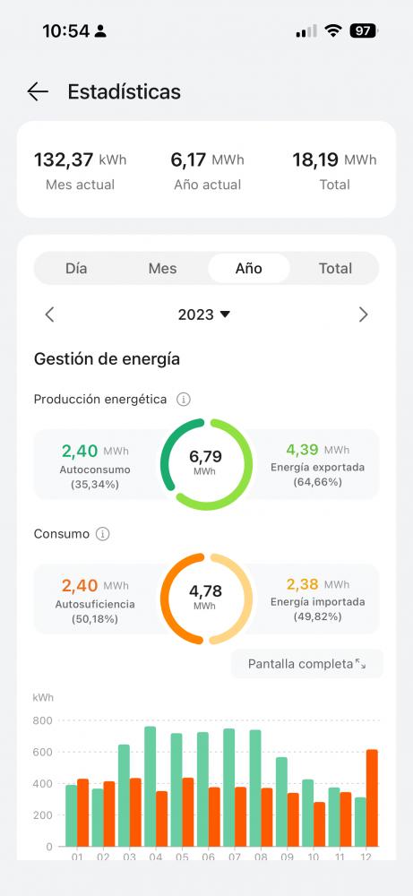

Llevo tiempo mosca porque la producción durante 2024 estaba siendo baja y mis facturas eran superiores a las de 2023. Esto lo achacaba a que al tener coche eléctrico mis facturas eran consumo ha subido.
Hoy me ha dado por comprar lo producido en hasta Noviembre de 2023 vs 2024 y veo que me ha caído la producción un 21% que me parece una barbaridad.
Os adjunto foto con la producción mes a mes.

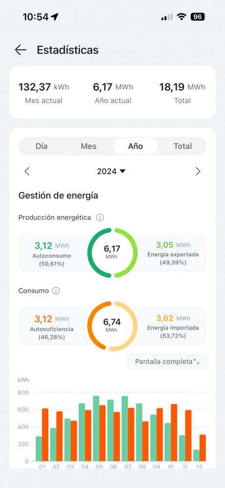

Perdón, saqué los números de Iberdrola en lugar de Fusiónsolar, por lo tanto esto debe ser la exportación. La menor exportación es debido a más gasto y sobre todo al Tesla.
Ahora os adjunto la producción de 2023 vs 2024 según Fusionsolar. Tengo una FV de 4,95 Kwp al SurEste en Valencia.
Os parece normal la producción?Archivo adjunto 32200

https://re.jrc.ec.europa.eu/pvg_tools/es/
En esa web una vez introduzcas tu ubicación aproximada la potencia en placas y la orientación e inclinación te dará unos datos de producción estimada que podrás comparar con la producción real. La estimación anual suele estar muy cerca de la real, si hay una diferencia de más de un 5% es probable que haya un problema en la instalación

Me he metido en la web, la ubicación lo tengo claro, la inclinación también, pero la orientación no. Me puedes alguien ayudar?
Re: Caída producción solar 2023 vs 2024
El azimut, u orientación, es el ángulo de los módulos fotovoltaicos en relación con la dirección hacia el sur. - 90° es Este, 0° es Sur y 90° es Oeste.
Gracias. Las placas actuales (4,95 kW) las tengo a -30 y me da una producción anual de unos 6,79 kWh cuando la web da 7,71 kWh, es decir sobre un 12% menos. Si añado 2 kW a -120 (el otro tejado) me daría una producción anual de 1,8 kWh quitando ese 12%. En total estaría sobre 8 kWh año. Teniendo batería física la verdad es que me puede compensar.

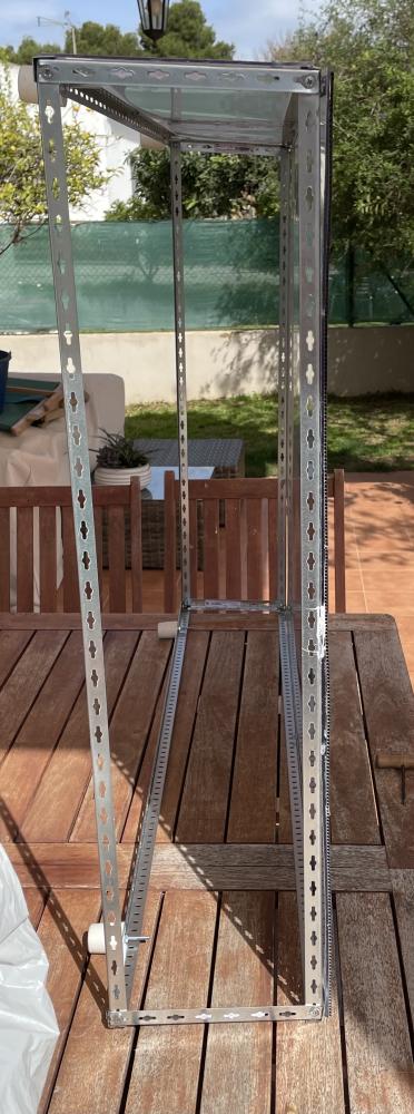

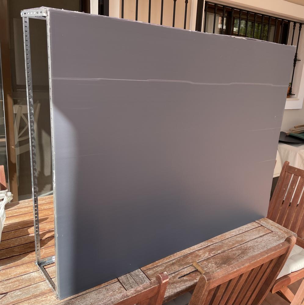

Al final voy a montar primero la batería con el dinero de la ayuda de la GVA. Luego meteré placas en el tejado del garaje, solo tengo que cambiar la orientación y darle 10% de pendiente, más es imposible, con eso me daría para producir Unos 9 Mwh al año, y eso ya me da para el Tesla.
3 Archivos adjunto(s)
Esta es la protección que tengo para el inversor, que os parece que haga otro igual para la batería? Según Huawei con que la proteja del sol directo
Archivo adjunto 32254
Archivo adjunto 32255
