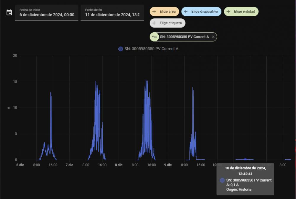

Tengo una instalacion fotovoltaica de 10kW en trifásica. Desde hace dos días observo que la producción se ha reducido drásticamente. Analizando los valores medidos en el inversor (Sunny Tripower 10.0 de SMA) veo que la corriente medida en el lado CC ha bajado desde los habituales 10-15A en horas de sol hasta 0.1A (adjunto gráfico histórico): Archivo adjunto 32183
Tengo dos strings de paneles conectados independientemente al inversor. He probado a desconectar primero una y luego otra para ver si cambiaba algo, pero no hay cambios aparentes en los valores de intensidad medidos.

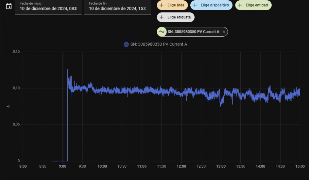

Otra cosa que he observado es que la intensidad medida es bastante constante, independientemente de la hora del día, la cantidad de insolación o de si conecto/desconecto uno de los strings. Está siempre en torno a 0.1A:

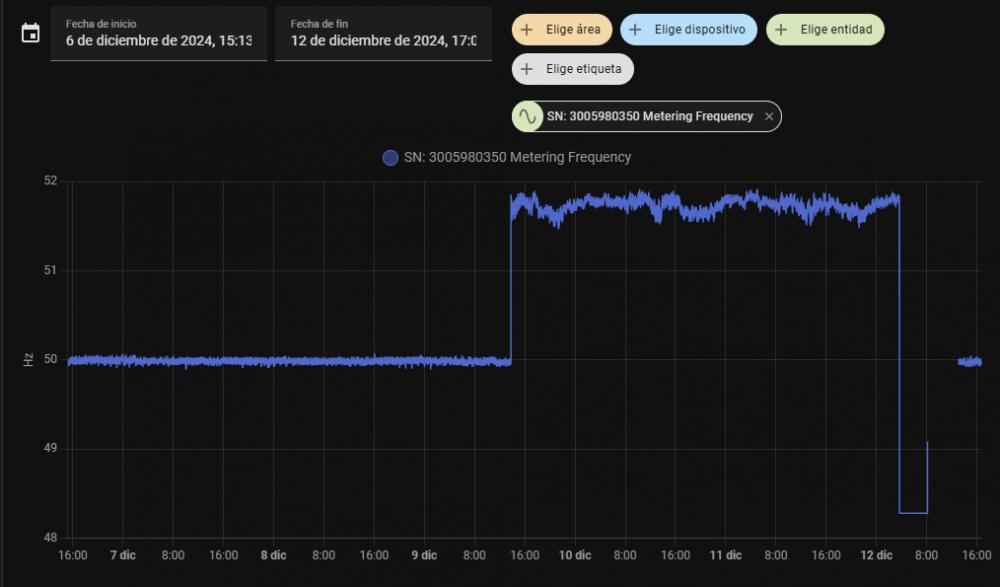

He empezado a atar cabos, y mi mujer me ha recordado que el lunes al mediodía hubo una especie de microcorte o oscilación en el suministro eléctrico de la casa. Así que me he ido a mirar las gráficas del Home Assistant y me he encontrado esto:
Archivo adjunto 32191
Ayer estaba convencido que el problema estaba en el lado CC de mi instalación, y no se me ocurrió mirar las gráficas de CA. Conclusión: el problema es (una vez más) de la empresa distribuidora y de sus redes de distribución. Supongo que el inversor detectó esta anomalía y se puso en modo standby, por decir así... Me extrañó que no diese ningún aviso/error, ya que suele registrar todo este tipo de movidas, pero bueno... el caso es que todo vuelve a funcionar como habitualmente, pero hemos perdido dos días y medio de producción por culpa una vez más de las empresas distribuidoras.
