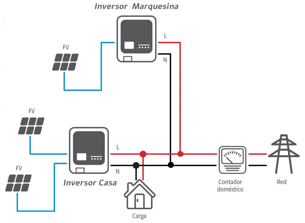

En mi tercera ubicación seguramente podría usar un inversor de 1 solo MPPT que soporte todas las placas, quizá sea una barbaridad temeraria pero, ¿podría conectarlo también al cableado de la calle junto con el inversor que tengo actualmente en casa o tendría que tener alguna precaución a este respecto?
Algo como esto, para entenderlo mejor:
Archivo adjunto 32145
Sería como una conexión en paralelo de los dos inversores al cableado de la calle que entra en casa para poder funcionar "on-grid" cuando lo necesite y exportar energía de las 3 ubicaciones cuando me sobre.

Re: Ampliación a 25 metros de distancia
Buenas, o sea, que es factible conectar la salida de los dos inversores a la red eléctrica sin peligro verdad?
Y si el inversor de la Marquesina es el híbrido, es decir, que funciona cuando se va la luz ¿permitirá que funcione el inversor de casa que es ongrid?
Pues ahi ya no se como funcionara marcando el hibrido la tension ,no tengo ni idea
de todas formas hay que tener cuidado si se va la luz para no meter energia a la red
que puede haber gente trabajando en las lineas fuera de tu casa
