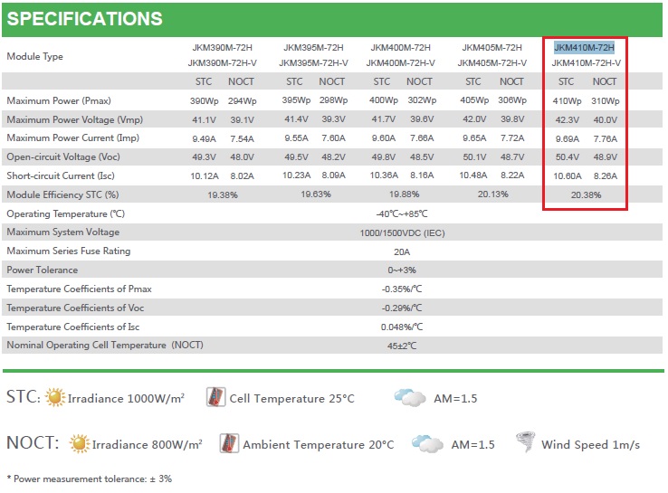

Placas Jinko de 410W hay varios modelos con caracteristicas diferentes, se necesita conocer el modelo exacto.
Jinko tiene placas de 600W con celulas bifaciales ( pueden recibir insolacion por ambas caras), pero entenderas que si estan colocadas 'coplanar' (directamente sobre una superficie opaca) la cara postarior no recibira insolacion con lo que es como si de una placa de menor potencia se tratara.
Si mezclas placas de 410 con placas de 600 en un mismo strig y dependiendo de sus caracteristicas puede darse el caso de que se comporte como las placas de 410 que ahora tienes.
Sin conocer exactamente el modelo exacto de las placas que tienes y el de las que quieres añadir es dificil acertar.
Tienes mal el concepto de Tension maxima del campo solar, indicas 940v, posiblemente estes sumando los dos string, cuando ese valor debe representar la tension maxima que cada string individualmente entrega a su MPPT, que en el caso del 'Huawei SUN2000-4KTL-L1' son 600Voc cuando la temperatura de las celulas sea de 24ºC, a menor temperatura la tension de placa aumenta pudiendose dar el caso de que segun tu hubicacion, que no la facilitas, y segun el nº final de placas por sting, te puedas pasar de tension.
sube los datos sobre placa y tu hubicacion o una proxima y veremos que puedes hacer

el modelo de las placas que tengo instaladas es el JKM410M-72H
Archivo adjunto 32119

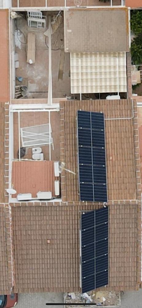

la ubicación es Moguer, y las placas están orientadas al sur mediante un triángulo de aluminio en mi tejado.
Adjunto foto que realicé de mi instalación. Perdonad por el desorden, pero en ese momento estaba de obras y se ve todo el patio y la terraza de arriba con cosas.

En la foto no parece que los dos grupos de placas tengan el mismo angulo. Puede ser una cuestion importante pues si no tienen la misma orientación hay que evitar juntarlas en el mismo string.

Osea la opción sería añadir 1 o 2 placas a cada string, no??
