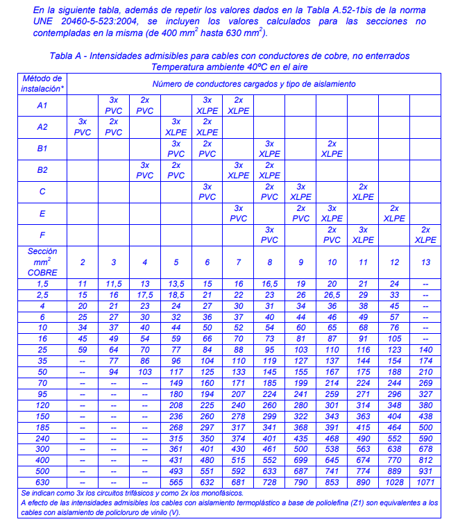

    Los cables además de la sección tiene otras características como el tipo de aislamiento (PVC o XLPE), y también hay que tener en cuenta el método de instalación y la temperatura. A partir de estos parámetros la norma te da las intensidades máximas. Por ejemplo:
    https://industria.gob.es/Calidad-Ind...19_feb09R2.pdf

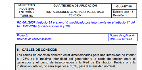

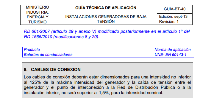

    También hay que comprobar si cumple con la ITC-BT40 que parece que no va a cumplir
