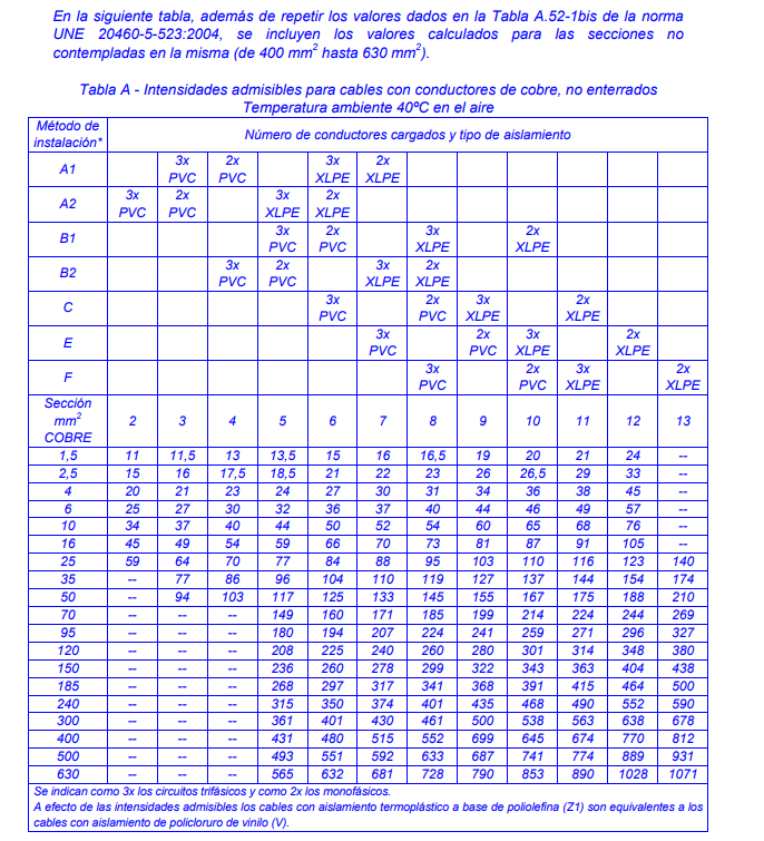

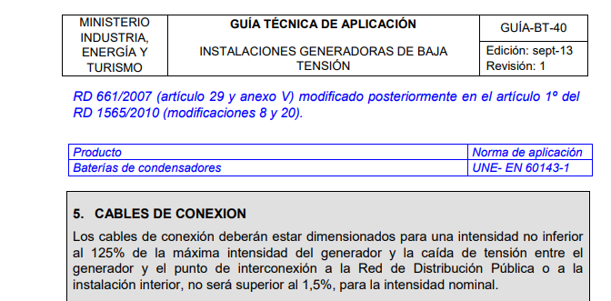

Hola! Hace poco me instalaron un inversor trifásico de 10 kW. y acabo de notar que según las instrucciones del inversor, se recomienda un cable de salida CA de 4-6 mm, pero a mí me colocaron cables de 2,5 mm. y también el desyuntor de CA recomendado es 32A, pero a mí me instalaron 25 A. El inversor tiene una corriente máxima de salida a la red de 16,5 A, y desde la red de 22,7 A, y hay una función de salida trifásica desequilibrada (aún no activado). ¿Resistirán estos cables tal carga o será necesario cambiarlos?

Parece que el instalador ha querido ahorrarse algo en cableado. El poner una sección menor de la recomendada por el fabricante va a suponer que existe mayor caída de tensión para verter pero no quiere decir que el cable se queme, hay hacer las comprobaciones oportunas, lo que es seguro es que tendrás más pérdidas y mayor dificultad para verter a red.
Los cables además de la sección tiene otras características como el tipo de aislamiento (PVC o XLPE), y también hay que tener en cuenta el método de instalación y la temperatura. A partir de estos parámetros la norma te da las intensidades máximas. Por ejemplo:
https://industria.gob.es/Calidad-Ind...19_feb09R2.pdf
Archivo adjunto 32113
También hay que comprobar si cumple con la ITC-BT40 que parece que no va a cumplir
Archivo adjunto 32114
