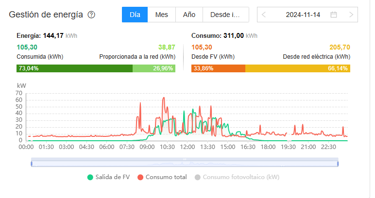

Buenas tardes,
tengo un problema con una instalación de nuestros clientes, la cual tiene las siguientes características:
-1 inversor SUN2000-50KTL-M3
-6 string con 18 paneles LEAPTON SOLAR LP210*210-M-66-MH 660 Wp MONOCRISTALINO.
- Régimen de la instalación: Autoconsumo con compensación de excedentes.
La instalación esta ubica en el tejado de una residencia de ancianos, no es ninguna industria. El problema que tenemso es el que se observa en la gráfica.

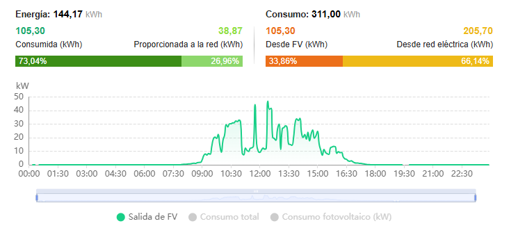

El inversor sufre "apaganones/bajadas de producción" sin dar ningún tipo de alarma al respecto. Además, estos bajones de producción se repiten de manera periódica y en intervalos de tiempo de unos 15-20 minutos cada uno.
¿Alguna posible causa al respecto?
Adjunto imagenes de lo descrito. Archivo adjunto 32097Archivo adjunto 32098
Re: PRODUCCIÓN FV MUY VARIABLE
Parece generación normal de un día de otoño con las nubes pasando por el cielo. El 14 de noviembre en la mayoría de los sitios en España había bastantes nubes.

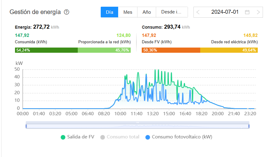

Esta es del día 1/7/2024. A este tipo de producciones me refiero.
Archivo adjunto 32103

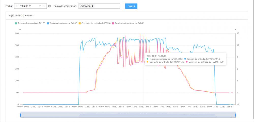

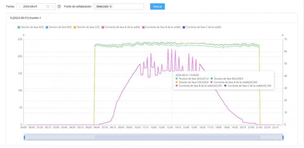

Efectivamente se aprecia que los cambios son los mismos tanto en los string como ene las fases de red, como se aprecia en las imágenes que adjunto a continuación.
Desde mi escaso conocimiento, he estado revisando que no tuviese ningún límite en la potencia, el cual no es el caso. De cara al buen tiempo me acercaré a la instalción a realizar pruebas junto con un analizador de redes para poder detectar el fallo
Archivo adjunto 32106Archivo adjunto 32107

Para esto no no hace falta un 'analizador de redes' pues tienes que simultanear valores medidos sobre ls red (ca) y medidas de campo solar (cc), tienes que tomar datos en los momentos que se presenten los valores maximos y valores minimos tanto de los strig FV(cc) como de la tension de red (ca) en las tres fases y esto se puede hacer simplemente con un voltimetro aunque seria interesante tambien conocer las intensidades con lo que tendras mas datos por si fueran necesarios.
Todas estas medidas tienes que hacerlas sin espaciarlas, hacerlas en un corto espacio de tiempo ya que son datos muy relacionados unos con otros. Para no perder tiempo entre medidas te puedes ayudar de la grabadora del movil para que simplemente ir didiendo en voz alta los valores con lo que no perdera tiempo en tomar nota, luego lo haras.
En la grafica de la figura 2ª de #1, sobre las 10:30 se puede observar que cuando el consumo (ca) es alto la produccion (FV) es alta, esto puede apuntar a que la red no puede evacuar la produccion que se inyecta, ya que si la tension de Red es alta el equipo tiene muy poco margen de subida de tension 8ca) para no sobrepasar la 'maxima tension de vertido autorizada', con lo que su potencia generada tambien baja y posiblemente los picos que la curva representa sean posibles reintentos ciclicos.

¿Cómo tienes conectados los strings al inversor? Tiene 8 entradas, 4 MPPT y dices que hay 6 strings. La tensión máxima de unos 550V de un string es poco para 18 paneles de 38V cada uno.
