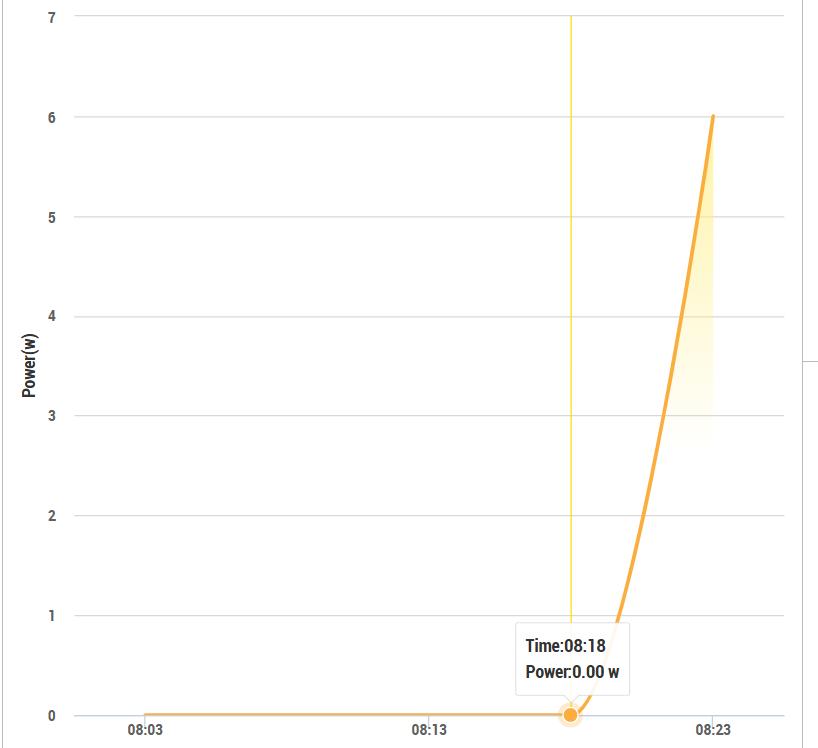

Pues ayer (15/11/2024) el problema se recrudecio y fui incapaz de obtener de la Web datos por segun ella no tener conexión con la ECU, durante todo el día, pese a que de forma reiterada desconecte y reconecte la ECU-B. Finalmente programe con el enchufe tres desconexiones diarias.
Pues esta mañana cuando he intentado acceder a los datos y he entrado en la Web de APs me he encontrado que ya estaba mostrando la curva de hoy:
Archivo adjunto 32099
La curva se inicia a las 8:18, antes de la primera desconexion que finalmente habia dejado programada a las 9:30, que todavia no eran a la hora de acceder a la curva.
Asi pues voy a quitar el enchufe inteligente para comprobar si los datos fluyen expontaneamente durante todo el día.
Por cierto hoy declaran que en Europa tienen 297415 instalaciones conectadas, unas 500 mas que el otro día. Realmente no debe ser muy sencillo mantener la información de todas ella.
Ya comentare como evoluciona la cosa.

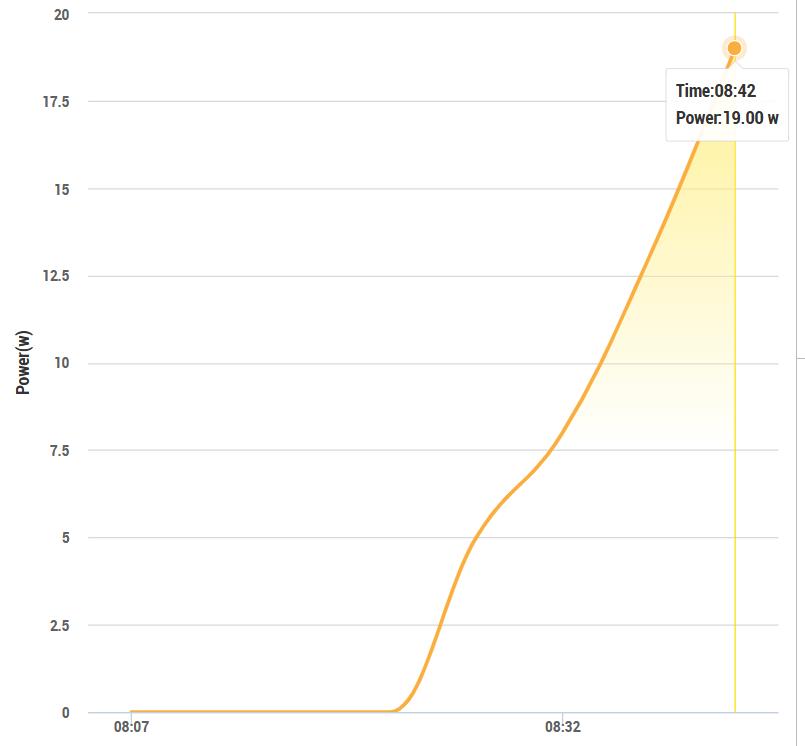

Pues hoy la transmision de datos ha despertado expontaneamente a las 8:07, si bien ha estado dando 0 hasta que a las 8:27 ya ha empezado a mostrar valores de producción. Ayer ya dejé conectada la ECU-B directamente al enchufe desde el que habitualmente la doy corriente.
Parece que el servicio se ha normalizado.
Ciertamente es preocupante que el servicio técnico no se haya dignado en responder a mi reclamación, aunque hubiera sido con una respuesta rutinaria.
Por otro lado el microinversor parece haber funcionado correctamente durante estos días, dado que cuando he medido con la pinza estaba proporcionando corriente con valores normales.
En cuanto a las garantias de 25 años de este y otros elementos, yo nunca me las he creido y las considero un elemento publicitario, si no van respaldadas por una compañia de seguros solvente, cosa que no hace ninguna de estas empresas, que yo conozca. Si alguna de estas compañias que ofrecen garantias tuvieran problemas les bastaria con maniobras de extinción y creación de nueva empresa para eludir los compromisos. Estas maniobras las usaron mucho en España las constructoras y por eso se obligo a que contrataran seguros para la garantia de 10 años a que estaban obligadas.
Editado para añadir el grafico:Archivo adjunto 32102

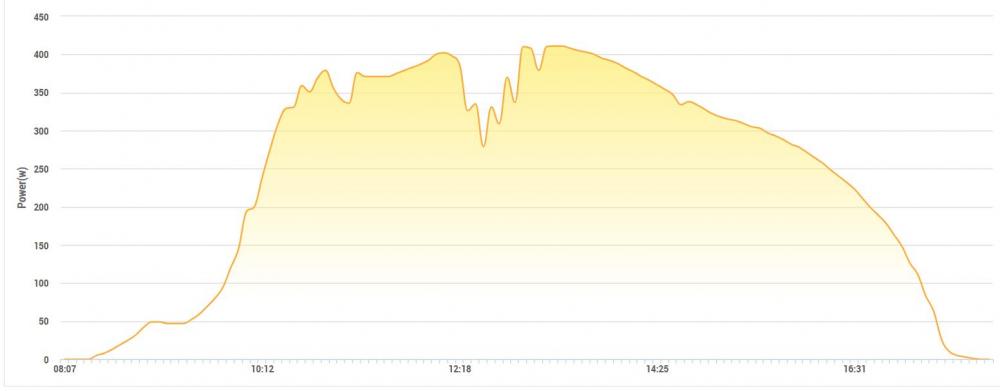

Pues se confirma que el funcionamiento se ha normalizado.
Ayer los datos se recibieron normalmente a lo largo del día sin necesidad de ninguna manipulación:
Archivo adjunto 32104
Hoy ya se esta generando la curva diaria habiendose producido la conexión cuando ha empezado a clarear el cielo.
Consecuentemente doy por resuelto el problema dejando constancia de la falta de respuesta formal por parte del servicio técnico.
