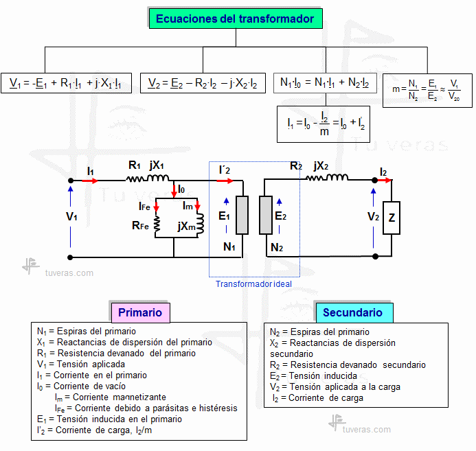

No existe una solución óptima ya que se te juntan 2 problemas:
- Un transformador real no se comporta como un transformador ideal en que simplemente se convierte de una tensión a otra
https://www.tuveras.com/transformado...mador_real.htm
Archivo adjunto 32069
Tiene un comportamiento complejo dependiendo de las carga equivalente en el primario y secundario (incluyendo cargas y cableados con sus impedancias equivalentes)
- vertido a red de compañía ya que no depende sólo de tu instalación sino de las cargas variables de todas las instalaciones conectadas al transformador de compañía en el que las cargas varían mucho a lo largo del día
https://www.solarweb.net/forosolar/f...tml#post482654
De las pocas cosa que puedes hacer de una forma sencilla es ver si la sección de tus cables están correctamente dimensionadas para que la caída de tensión por culpa de los cables de tu instalación sea lo más baja posible en las condiciones de mayor potencia de consumo de red o vertido a red, ya que no puedes tocar ni el transformador de compañía, ni los cables de compañía, ni las cargas variables de los otros usuarios conectados al transformador de compañía

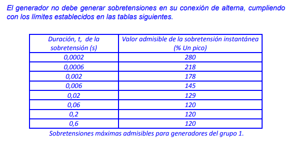

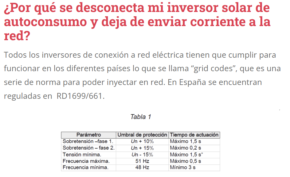

El cambiar la configuración del inversor a otro país, te puede dejar la instalación fuera de normativa además de provocar averías que luego lo mismo te las hacen pagar. Recuerda que hay un contador que mide todos los parámetros y que se guardan en la base de datos de la compañía
Archivo adjunto 32071
ITC-BT40
Archivo adjunto 32070
