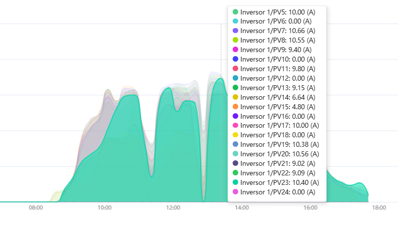

    Predeterminado CORRIENTES STRING MUY DISPARES
    Buenas,
    tenemos una instalación de 2,5 MWn instalados y capada a 1,8 MWn por temas legales...
    La cosa es que los valores que tenemos en los strings son bastante dispares entre sí y no entiendo muy bien porqué (soy totalmente nuevo en el mundillo)
    Son los mismos paneles, de la misma potencia, misma marca y la cantidad de string por paneles son los mismos. Los paneles son los Leapton 650 Wp y el inversor el SUNGROW SG250CX . En total tenemos 10 inversores, todos configurados de la misma manera y con el mismo tipo de problema.
    La instalación es en suelo y orientación sur, por lo que todos tienen la misma inclinación y misma orientación.
    Adjunto imagen de los valores para poder haceros una idea.

    Faltan datos para ayudarte:
    nº de paneles por mppt
    medidas de tensión en cada mppt
    ¿Tienes sombras?

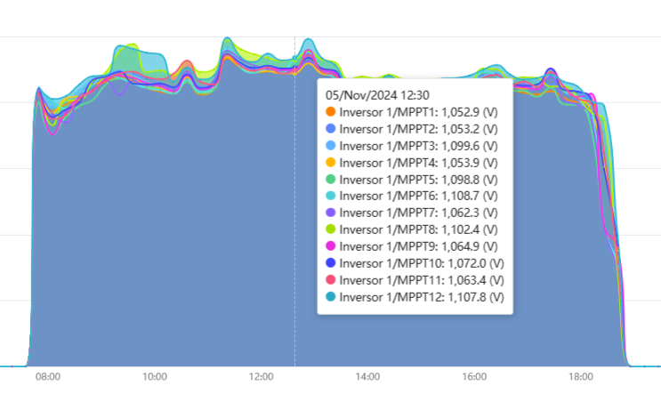

    EMILIO_LM está desconectado Forero Junior
    oct 2024
    20
    Predeterminado Re: CORRINTES STRING MUY DISPARES
    Concretamente, en este inversor, tenemos 2 entradas de 20 módulos cada una, haciendo un total de 24 series conectadas. Te adjunto medidas voltaje de cada MPPT.
    En cuanto a sombras, tenemos un 2,33% de perdidas anuales debidos a ellas en toda la instalación, siendo mayores en el mes de diciembre.

    Predeterminado Re: CORRIENTES STRING MUY DISPARES
    Hola, tienes que mirar en el mismo punto y en el mismo momento la tensión y la corriente
    El porcentaje de 2,33% no vale para fotovoltaica, vale para solar térmica. Si está calculado con un software como CYPE, no tiene en cuenta
    que los paneles fotovoltaicos no son lineales. No es lo mismo una sombra en vertical que en horizontal y un pequeño porcentaje te puede anular un panel entero
    https://www.solarweb.net/forosolar/f...tml#post480094
