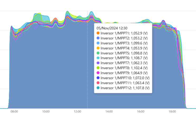

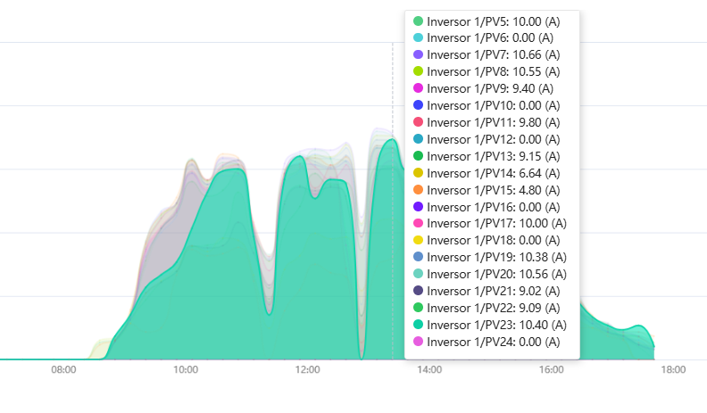

CORRIENTES STRING MUY DISPARES
Buenas,
tenemos una instalación de 2,5 MWn instalados y capada a 1,8 MWn por temas legales...
La cosa es que los valores que tenemos en los strings son bastante dispares entre sí y no entiendo muy bien porqué (soy totalmente nuevo en el mundillo)
Son los mismos paneles, de la misma potencia, misma marca y la cantidad de string por paneles son los mismos. Los paneles son los Leapton 650 Wp y el inversor el SUNGROW SG250CX . En total tenemos 10 inversores, todos configurados de la misma manera y con el mismo tipo de problema.
La instalación es en suelo y orientación sur, por lo que todos tienen la misma inclinación y misma orientación.
Adjunto imagen de los valores para poder haceros una idea.

Faltan datos para ayudarte:
nº de paneles por mppt
medidas de tensión en cada mppt
¿Tienes sombras?
Re: CORRINTES STRING MUY DISPARES
Concretamente, en este inversor, tenemos 2 entradas de 20 módulos cada una, haciendo un total de 24 series conectadas. Te adjunto medidas voltaje de cada MPPT.
En cuanto a sombras, tenemos un 2,33% de perdidas anuales debidos a ellas en toda la instalación, siendo mayores en el mes de diciembre.
Archivo adjunto 32054
Re: CORRIENTES STRING MUY DISPARES
Hola, tienes que mirar en el mismo punto y en el mismo momento la tensión y la corriente
El porcentaje de 2,33% no vale para fotovoltaica, vale para solar térmica. Si está calculado con un software como CYPE, no tiene en cuenta
que los paneles fotovoltaicos no son lineales. No es lo mismo una sombra en vertical que en horizontal y un pequeño porcentaje te puede anular un panel entero
