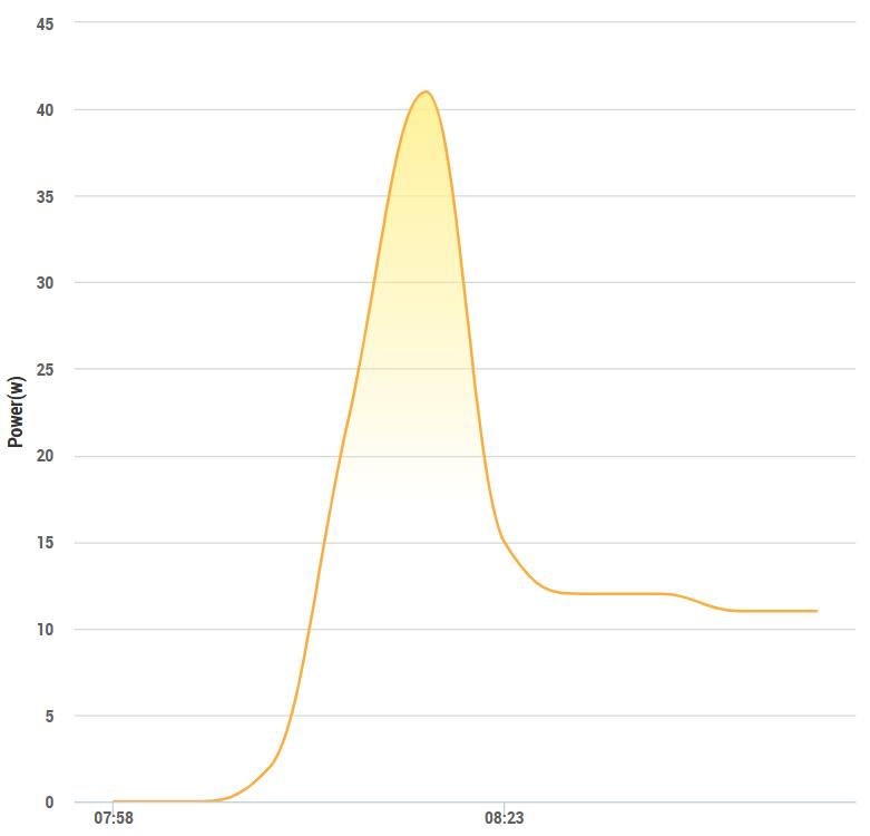

Yo creo que en mi caso es posible que sea por ello. Hubo una temporada hace meses que tambien tuve fallos de comunicación con la Web del fabricante, que en unos días se resolvieron "expontaneamente".
Al arrancar la aplicación se muestra un mapa mundi donde aparecen las instalaciones conectadas en los distintos continentes y el numero de ellas en Europa ha crecido espectacularmente en los últimos meses.
Posiblemente cualquier día la cosa vuelva a funcionar bien de nuevo "expontaneamente". Lo de expontaneamente es con retintin dado que sera cuando resuelvan el problema que parecen no querer reconocer. Mientras tanto seguire cotando la corriente a la ECU todos los días, con lo que la cosa funciona normalmente hasta que por la noche se corta la conexión cuando deja de haber luz.
Editado: Acabo de realizar el corte y reconexión y ya tendo la curva de arranque de esta mañana bastante nublada:
Archivo adjunto 32073
