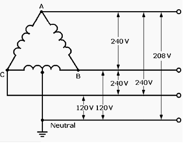

Hay una instalación fotovoltaica trifásica compuesta por 2 inversores, 1 GROWATT MAC 10KTL3-XL (Funcionando correctamente) y el otro es 1 GROWATT MAC 15KTL3-XL (Con error AC V Outrange), la cuestión es que ambos están conectados a las mismas barras de L1, L2, L3, la única diferencia es que el inversor de 10kW tiene desconectado la neutral, hice lo mismo con el de 15kW (desconectar la neutra) pero me sigue tirando error AC V Outrange, hice las mediciones, entre L1-N da 120V, L3-N da 120V pero entre L2-N da 240V eso significa que es una configuración delta + neutral, cuando quito la neutra y mido entre L2-N me da 140, sin embargo, el inversor sigue con el mismo código de falla (cabe recalcar que la medición en el inversor de 10kW entre L2-N me da 130V al no tener conectado el neutro).

Suponiendo que tienes esta red de distribución:
Archivo adjunto 31931
hay algo que no cuadra. No deberías tener entre una línea(fase) y neutral(neutro) 240v.
Revisa el cableado de alimentación sin los inversores conectados y comprueba que no hay ningún error en la identificación de las líneas(fases) y neutral(neutro) midiendo todas las tensiones.
Si todo es correcto adjunta un esquema del cableado que tienes entre la red y los bornes de los inversores
Comprueba en el manual del inversor si es obligatorio la conexión de neutro y si está identificado el borne de la línea que tiene la tensión a neutro de 208V y los bornes de las líneas que tienen una tensión de 120V a neutro

Pues desde el tablero hice la medición y efectivamente en el tablero de distribución al medir voltaje entre L2-N me da un valor de 240V, mientras que L1-N y L3-N me da 120V, pueda que esté cruzada una fase con la neutra y por eso me da ese voltaje?
Lo raro es que el otro inversor (10kW) trifásico sí funciona correctamente con esa red, incluso este inversor (15kW) funcionó al inicio de su puesta en marcha en el año 2022, luego tiró el código de falla y ya nunca activó.
