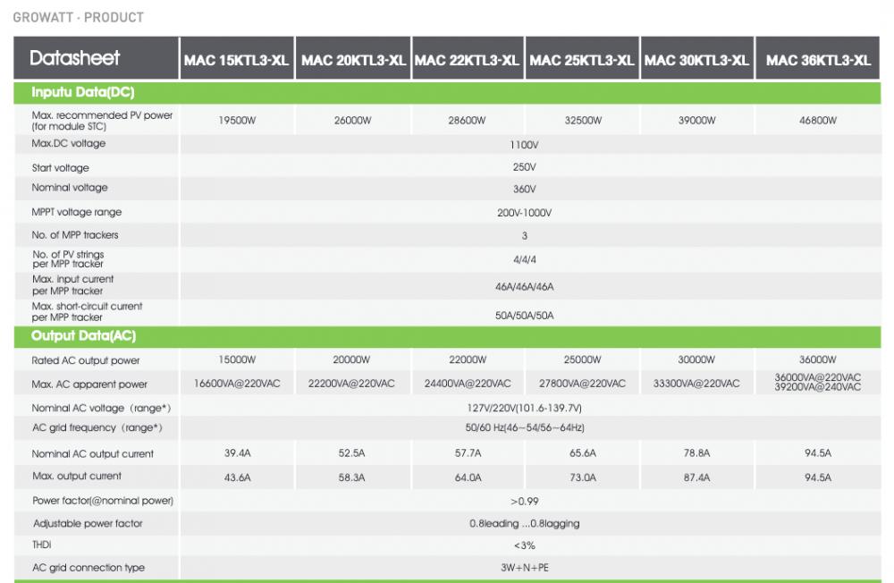

Cordial saludo. Tengo un inversor solar GROWATT MAC20KTL3-XL, inyectando a la red, con 2 arreglos de paneles así: 15 paneles en serie ZNSHINE Solar de 665w (Vmax: 38.3Vdc; Imax: 17.37A) al MPPT 1 y el mismo arreglo al MPPT2.
Quiero ampliar la capacidad conectando un tercer arreglo en serie al MPPT3 con 10 paneles JINKO JKM580M (Vmax: 43.88Vdc; Imax: 13.95A).
Mi pregunta es: es posible poderlo hacer? Qué resultado puedo esperar?
Muchas gracias
Re: Duda ampliacion de capacidad - GROWATT
No hay ninguna característica del inversor que te impida hacer la ampliación con todas las garantías.
El inversor se especifica con una potencia máxima recomendada para el campo solar de 26000W.
Acutalmente dispones de 30x665W=19950W y la ampliación que pretendes hacer serían 10x580W=5800W; en total 25750W, valor que estaría por debajo del máximo permitido.
Tampoco habría problemas por tensiones o intensidades de la nueva cadena de paneles.
El resultado que obtendrías lo puedes simular con la herramieta del PVGIS introduciendo la potencia de la ampliación, ubicación, orientación e inclinación.
