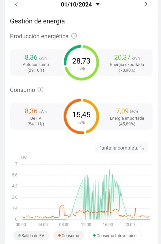

Me instalaron 16 placas que me da 9,2 Kw y un inversor huawei de 10 Kv. El problema me viene cuando produce más de 5 kv que se corta y reinicia, las horas centrales del día está todo el rato reiniciandose. Para que os hagáis una idea ayer me genero 28 Kwh ( de no haber tenido los cortes debería de haber generado unos 50kwh) y consumi 16 Kv. Mi instalador piensa que puede ser que la línea de distribución no soporte más volcado ( es una zona de urbanización sin muchas casas) y por eso se sobretensiona el inversor y por seguridad corta. Llevamos días esperando solución de Huawei y de momento ni llega ni se le espera.....

re: Problema con Huawei 10 kw sobretensión
Sospechoso por?
Archivo adjunto 31906
beto25a
Todos los días son iguales, hace la misma secuencia, a las 12, cuando empieza a tener una producción de 5 o más corta.

Si es un inversor de 10 KW el que corte a 5KW es sospechoso, porque deberia soportar potencias superiores a los 10 KW y no cortar a la mitad.
Eso es algo raro
Asi es, es el comportamiento tipico de uno de 5kw con sobrecarga...ya lo he dicho antes...mira el modelo exacto del inversor.
Como ha comentado algún otro compañero, creo que el problema que tienes es que te has puesto una instalación sobredimensionada. Viendo tu curva de producción y la de consumo viertes muchísimo más de lo que consumes y al vivir en una zona poco poblada, tal vez en zona rural con linea eléctrica antigua, sufres de sobretensiones. Por lo que tu instalador está en lo cierto. Esto es muy común, y muchos lo descubrimos tras la instalación.
Quizás la solución que te puedan dar es subir el límite al que salte el inversor, pero aún así te seguirá saltando si no consumes más cantidad de lo que produzcas, además de que según a que niveles pongas el límite de tensión es ilegal y peligroso.
Esto te pasará habitualmente en primavera y en otoño. La mejor solución es o tener baterías o consumir luz, por ejemplo: poner el aire acondicionado o bomba de calor, un termo eléctrico, el lavavajillas, la lavadora, cocinar a esas horas si se está en casa, consumir luz o programar cosas que consuman mucha luz a las horas que detectas que te salta el inversor.
Para salir de dudas mira en la app del inversor los datos de tensión que te da el inversión y seguramente verás que cuando salta es aue llega al umbral que tiene puesto el mismo inversor. La curva que has puesto es muy característica de este problema, en el mismo foro podrás ver que el tema es recurrente.

Mi recomendación es que obtengas una gráfica del voltaje de la red eléctrica (asumo que se puede desde la app). Con esa gráfica revises cuando salta y cuando no para limitar el vertido a por ejemplo 3-5kW para evitar que salte continuamente y salte mucho menos. Es un problema de la red electrica que no piensan arreglar dado que supone en la mayoría de casos mucho dinero. Puedes quejarte a la comercializadora que se quejará a la distribuidora y te dirán que buena suerte o que han tocado el voltaje un poco para intentar solucionarlo.
Mira el histórico de alarmas ,apuesto a que todos esos cortes son por sobretension en la red ,si es eso mala solución tiene ,a mi en primavera también me pasa ,mucha producción y poco consumo de los vecinos
