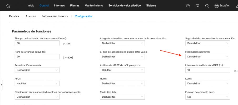

Si accedes via web, seleccionas el inversor y en el apartado de configuración buscas la sección "Parámetros de funciones" y dentro de ella "Hibernación nocturna".
Ojo, que esto sé que es así en la gama "doméstica" de inversores, pero supongo que no debe ser muy diferente para los industriales.
Adjunto pantallazo:
Archivo adjunto 31894

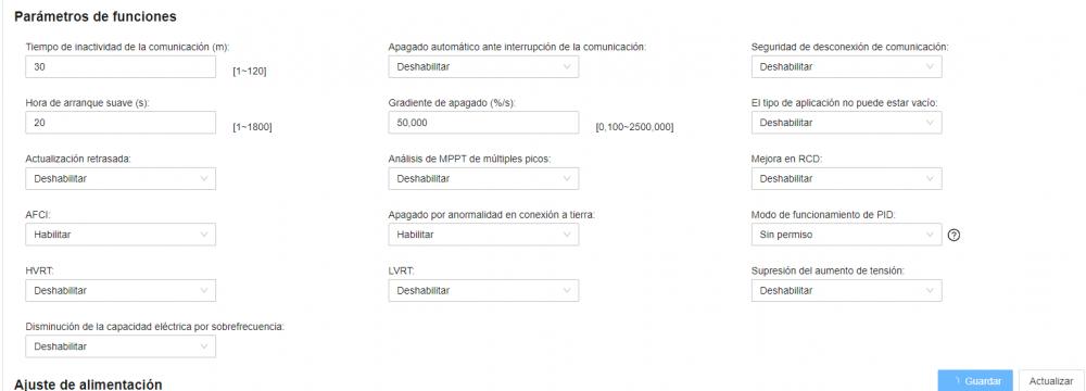

pues si, en los industriales no aparece nada de eso, al menos en ese apartado, en el mio domestico si que aparece, escribire al servicio tecnico, a ver si va a ser que el modelo M0 no tiene esa opcion....
Archivo adjunto 31895
