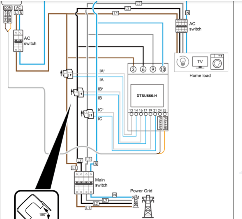

Por internet circula el siguiente esquema:
Archivo adjunto 31889

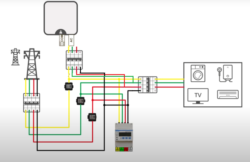

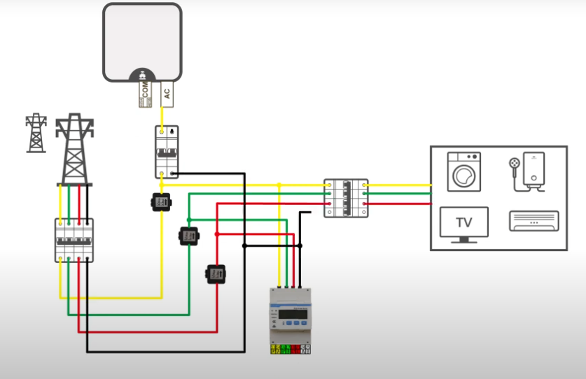

Estan usando un inversor monofásico para una instalación trifásica?? Bueno, este no seria el caso.
Adapto el esquema a como esta montado el vatímetro con el inversor trifásico:
Archivo adjunto 31890
Serian , pinzas puestas después del IGA de la vivienda y antes del ID, también antes de la inyección FV. El vatímetro alimentado (no sé si afecta) después de las pinzas y antes de la inyección solar.

¿Has comprobado que la polaridad de los cables de las pinzas a los terminales 13-21 del DTSU666-H sea correcta?
Archivo adjunto 31891
